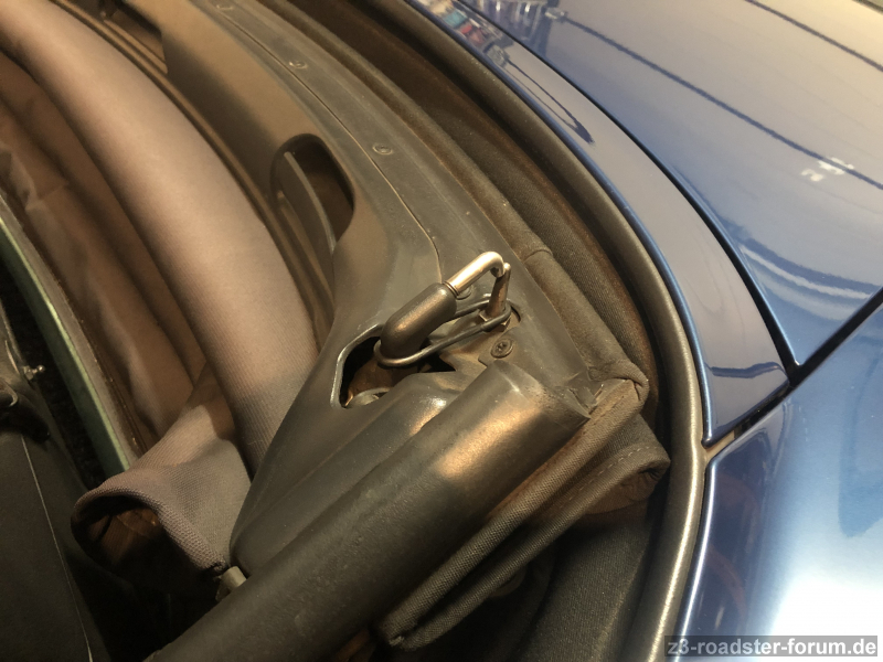

Hallo zusammen,
Ich habe eine Frage zu dem Verdeck Verschlussmechanismus. Ich habe schon im Forum gesucht
aber nichts richtiges zu dem Thema gefunden.
Wenn das Verdeck offen ist hat der Mechanismus in sich Spiel. Das hat zur Folge, dass es klappert und das ist etwas was mich unheimlich stört.
So wie es aussieht ist die Mechanik genietet. Hat jemand Erfahrung ob man diese „nachpressen“ kann?
Habe schon überlegt die aufzubohren, neue Bolzen mit Gewinde am Ende und Sicherungsmuttern einzubauen.
Hier mal noch ein Bild aus dem Netz von was für einem Teil ich spreche.

Da ich das gleiche Problem habe, würde mich eine Lösung sehr interessieren. Die Mechanik ist an sich in Ordnung, allerdings haben sich die zwischen den Scheiben eingebauten Gummiringe inzwischen verabschiedet. Hat jemand ein ähnliches Problem schon gelöst?

Ich habe das Problem noch nicht gelöst. Mittlerweile habe ich festgestellt, dass es nicht klappert
wenn ich die Verschlüsse bei offenem Verdeck offen lasse, also die Haken stehen dann nach oben.
Ich wusste nicht das da Gummis dazwischen sein müssen. Dann kann man nur die Nieten aufbohren
und mit neuen Gummis, neu setzen.
Gibt es die Gummis im Zubehör?

auf einer Seite war noch eine halbe Gummischeibe zwischen Scheibe und Haken, daher meine Vermutung, dass da eigentlich Gummischeiben das Klappern verhindern sollen.
Lt. Ersatzteilliste gibt es nur den gesamten Verschluss, ist aber nur mehr rechts lieferbar und kostet 230,-- oder so. Klappern tut's natürlich links. Wenn ich eine Lösung finde, werde ich es hier posten - umgekehrt wäre auch nett.

meine "Haken" haben nur geklappert, wenn sie bei geöffnetem Verdeck "eingeklappt" waren. Ausgeklappt sollen sie während der Fahrt nicht sein, also habe ich eine Anregung aus dem Internet übernommen. Dabei wird ein Stück Schlauch auf beide Enden aufgesteckt und Ruhe ist. Schnell mal das Verdeck schließen ist dann natürlich nicht ... Foto habe ich leider nicht, Garage ist zu weit weg ... :banana:

Danke für die Tips, ich habe mir nach dem Klappern einen Wolf gesucht. Mit offenen verschlüssen ist Ruhe!

Ich habe einfach einen O Ring über den Verschluß gezogen und das klappern ist weg
