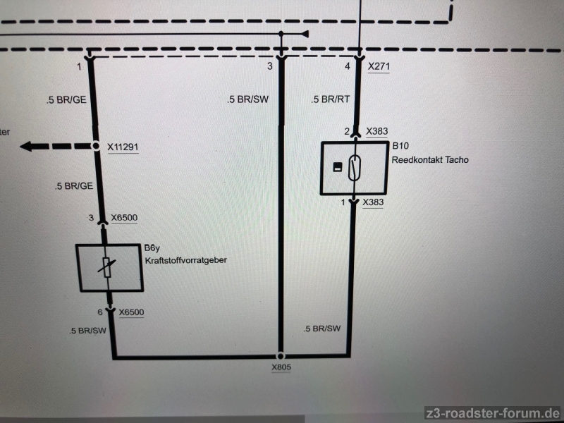

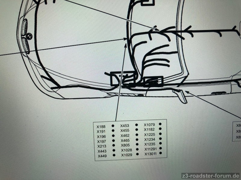

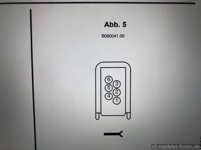

Beitragvon haxe1 » 04.05.2021 19:55
Servus guten Abend,
ich gebe mal meinen Senf dazu, da ich vor einigen Monaten/Jahren einen ähnlichen Fehler hatte. Zum Schluss war es ein gemeinsamer Masseknoten X805 PIN 3 mit Kontaktschwierigkeiten den er vom Massepunkt X9633 erhält hinter der linken Fußraum Lautsprecherabdeckung. Damals habe ich mir den Schaltplan vom Tacho mit X271 zum Stecker 6 polig B060041.005 Ab.5 hinter der Ablage angeschaut und bin auf die Suche gegangen. Der Elektriker Schlag :mrgreen: von Eisi kann natürlich helfen gerade bei Masseproblemen oder das richtige verriegeln von Steckern :pssst: .
Steffen
