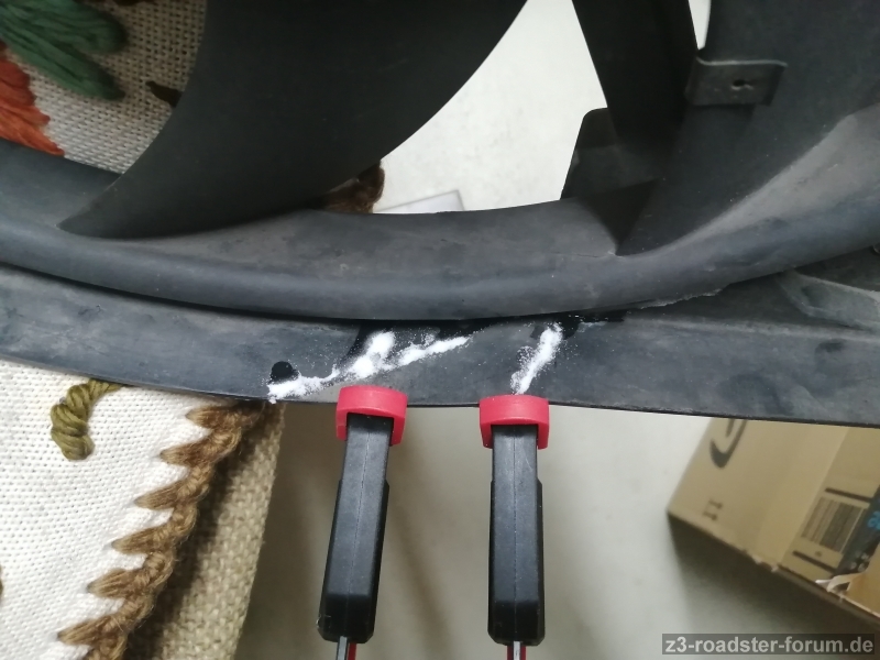

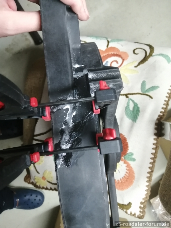

Ich nutze Kaiser Natron und Sekundenkleber. Klebe damit Kunsstoffe wie z.B. Bobbycarlenkräder oder diese Lüferhalterung:
Die Kombi aus Natron und Sekundenkleber kannte ich noch nicht. Welche Rolle spielt das Natron? greift es in die chemische Reaktion ein, oder fungiert es einfach als Füllstoff? Was sind die möglichen Anwendungsgebiete außer Bobbycarlenker und Lüfterhalterungen?
Ich habe bis jetzt für fast alle Kunststoffe 2K Epoxy genutzt. Wenn es etwas kräftiger sein darf - dann Fasern oder Gewebe verstärkt. Kleine Plastikteile werden meistens dann mit handelsüblichen Sekundenkleber zusammengeklebt.
Macken am Bootskörper (GFK) habe ich meistens mit 2K-GFK-Spachtel und Gel-Coat bearbeitet und dann die Steuerleute öffentlich geschämt :) Das hält dann meistens länger.
