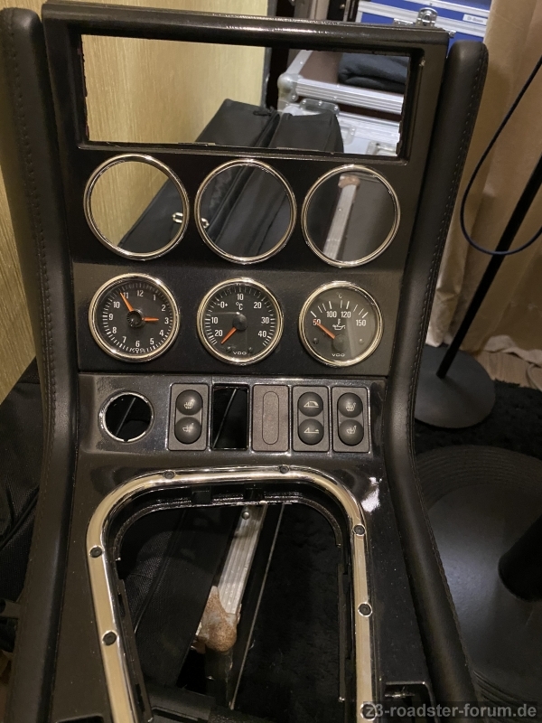

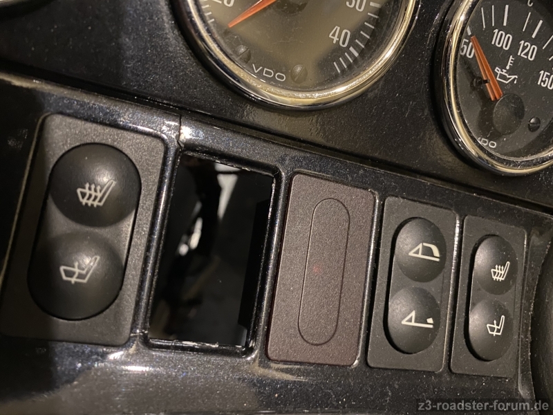

Habt ihr eine Idee wie man die kleinen Kunststoff-Stege oberhalb der Schalter wieder reparieren kann?
Bei meinem M-Roadster ist eine dieser Einfassungen der Schalter gebrochen. Eine komplett neue Ablageplatte kostet ein Vermögen...
Außerdem habe ich meine Mittelkonsole so schön in Wagenfarbe lackieren lassen. Das müsste ich dann auch alles erneut machen lasssen.
Viele Grüße
Mike

Ja - das geht. Wobei der Schalter an sich eigentlich stabil in der Aussparung sitzt.
Es geht mir lediglich um die Optik: Denn diesen "Bruch" sieht man.
Mein Lackierer meint das kann man nicht kleben oder irgendwie stabilisieren, so das er es erneut überlackieren kann...

Natürlich geht das zu reparieren. Ist nur sehr zeitraubend. So, wie ich das sehe, kann man die Schalterfassung nicht ausbauen, daher ist es etwas friemelig.
Alle Schalter raus- an der Bruchstelle mit Alkohol entfetten. Bruchstelle von hinten aufspreizen und Sekundenkleber (am besten Industriekleber) mit einer Nadel in die Bruckerbe tupfen. Danach von der Gegenseite die Stelle zusammendrücken, bis der Kleber gezogen hat. Mit 500er Schleifpapier den Bruch glätten(Nur die Nahtstelle)-mit Alc säubern und Lack drauf.

reparieren geht in der tat gut, nur aufwändig.
und du musst neu lackieren.
könntest die blindabdeckung von rechts nehmen und kompl. per kleber einen weiter links fixieren,
dann wäre der klima schalter wieder in einen orginalrahmen.
alternativ die ganze geschichte von hinten laminieren...
kann ein schönes winterprojekt für geduldige werden

Ich würde das mal mit Pattex Repair Express Powerknete versuchen. Das ist eine schnell härtende 2-Komponenten-Knetmasse, die nach aushärten auch geschliffen und lackiert werden kann. Hält auch an verschiedene Materialien wie Holz auf Plastik oder Metall.
Link dazu: https://www.pattex.de/de/products/klebs ... press.html
Hat mir schon oft bei vielen Problemchen geholfen.... :thumpsup:
Vielleicht von hinten einen kleinen Wulst einlegen zur Stabilisierung und vorne die gerissenen Stellen zuspachteln. Austrocknen lassen, schleifen und evtl. mit Airbrush die Stellen lackieren.

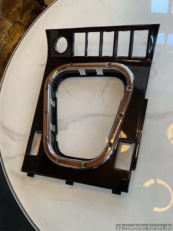

So Freunde, ich denke mein Lacker hat ganze Arbeit geleistet.
:2thumpsup:

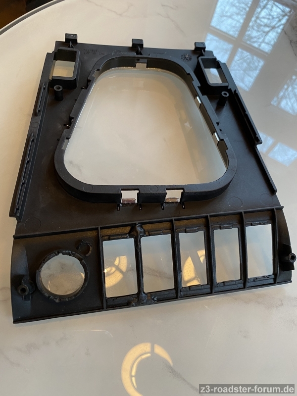

Nun muss ich die Teile bloss wieder heile zusammenbekommen...

Wäre schön zu wissen wie dein Lackierer vorgegangen ist...Ansonsten saubere Arbeit!
