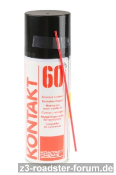

Ich verwende immer den Kontakt 60 für die Steckverbindungen.
Damit habe ich sehr gute erfahrungen gemacht

Bei Kontakt 60 sagt mein Elektriker immer "Vorsicht!!"
Das ist ein (aggressiver) Reiniger und sollte gründlich mit einem Konservierer (z. B. Kontakt 61) ausgespült werden. Tut man das nicht korrodieren die Kontakte erst recht dahin. Deswegen werden die gern als Set verkauft.

Ist mir bis jetzt nocht nicht aufgefallen aber gut zu wissen das das eintreten könnte.
Habe aber damit echt gute lanzeiterfahrung gemacht setzen den schon mindesten seid 8Jahren ein.
Da werde ich wohl dann das nächste mal ein K60 Plus ausprobieren.
