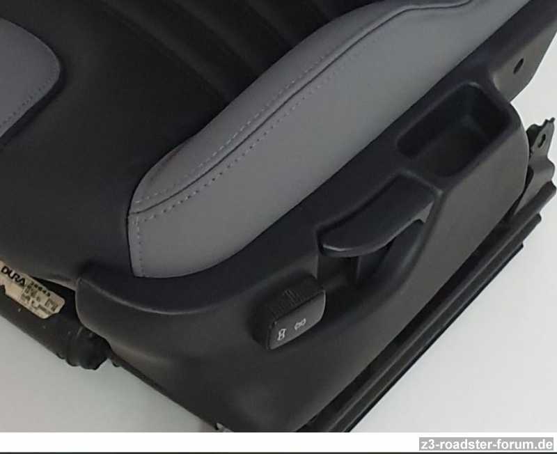

Hi,
bevor ich was kaput mache, weis jemand wie ich den Knopf von der Längs-/Höhenverstellung zerstörungsfrei runter bekomme ?

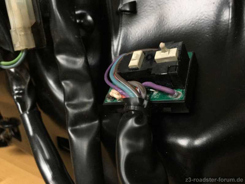

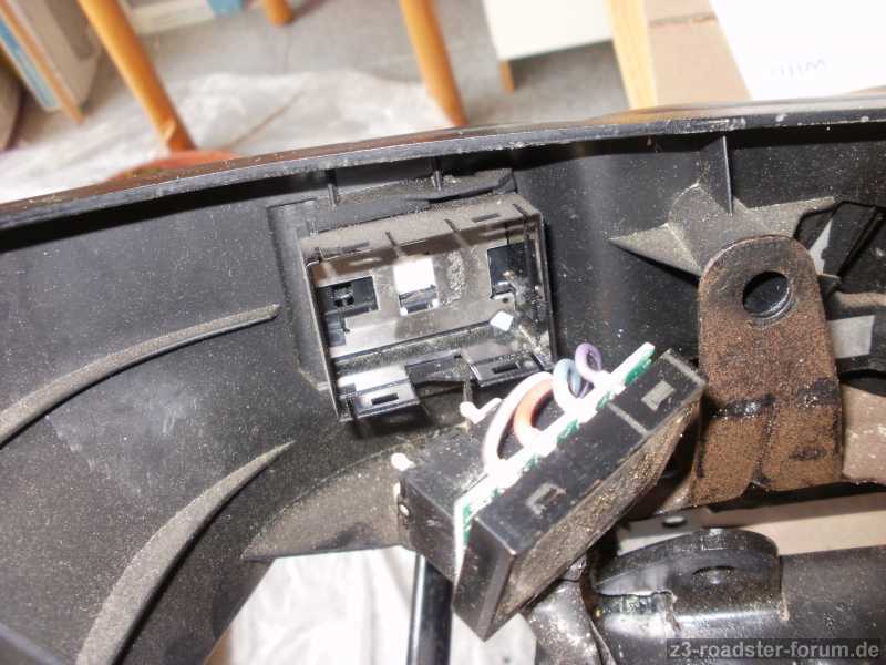

Ohne große Not würde ich das nicht versuchen. Der Knopf ist geklipst. Dahinter sind die Stifte der Schalter. Brechen die ab ist Schluß mit lustig. Die gibt es so gut wie nirgends mehr. Ein Anbieter hat für 110€ die Schaltereinheit mal angeboten. Einer in 4 Jahren. Alternativ ist man dann gezwungen mit viel Talent den Stift zu ersetzen oder gebrauchte komplette Sitze zu erwerben um den Schalter zu bekommen. Ich rede aus Erfahrung.
Auf den Fotos kannst du sehen wie es dahinter aussieht:
