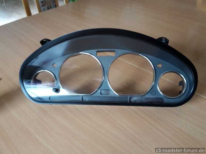

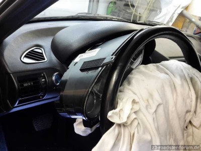

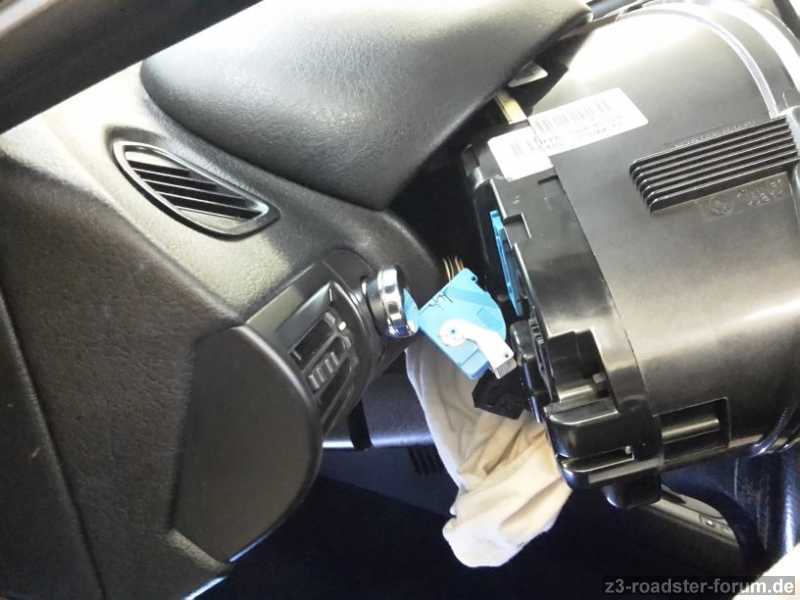

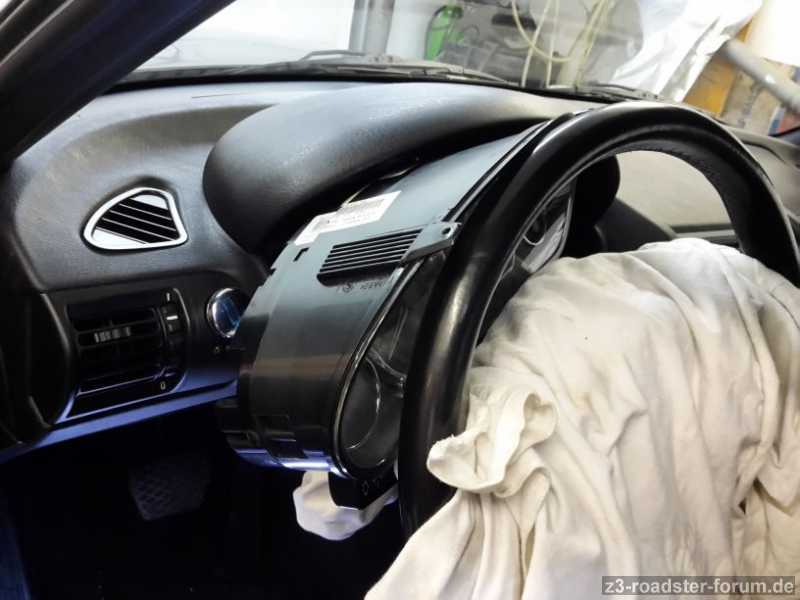

Hallo Roger40,
Lediglich die Schrauben von den beiden Laschen (Siehe erstes Foto) rausdrehen und den Tacho vorsichtig nach vorne ziehen und dann nach links Richtung Tür.
Zuerst scheint es einem so das der Tacho niemals durchpasst, aber nach ein wenig sanften hin und her klappt es aber doch.
Auf der halben strecke dann die Stecker hinten abstecken. (Siehe letztes Foto)
Grüße Fred

Wie man auf den Bildern schön sehen kann das Lenkrad und drumherum mit einem Tuch schützen! Der Instrumenteneinsatz ist scharfkantig und macht fiese Kratzer.
Gruß Steffen
