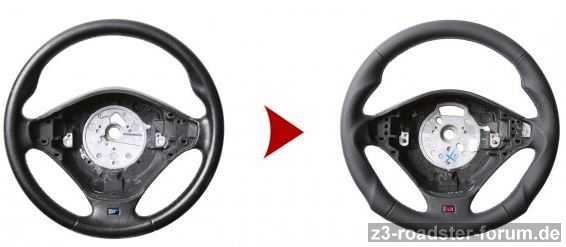

ich stehe auch vor dem gleichen Thema.
Mir ist aufgefallen, dass es wohl Lenkräder mit verschiedenen Öffnungen für den Airbagstecker gibt:
Bsp. 1: LINK
Bsp. 2: LINK
Wovon hängt das ab, welches man braucht? Oder ist evtl. ein Bild sogar einfach falsch, weil es z.B. vom 5er oder 7er ist?

hab bei meiner Suche nach dem neuen Lenkrad ein schönes Bild gefunden wo man den Unterschied im Lenkrad sieht, den ich meine:
Ich meine die Aufnahme in der Mitte mit den Durchführungen.
Ist das egal, oder wovon hängt ab, welches Lenkrad man hat?

Re: Welcher Airbag?
Beitragvon zumie » 14.05.2019 11:39
Du brauchst das Linke Lenkrad,guck mal genau hin wo der Stecker sitzt.

Re: Welcher Airbag?
Beitragvon Ole » 14.05.2019 11:49
Hi,
also die Facelift mit 2-stufigem Airbag haben das Linke. Danke!
dann kann ich es ja doch im Austausch versuchen.
