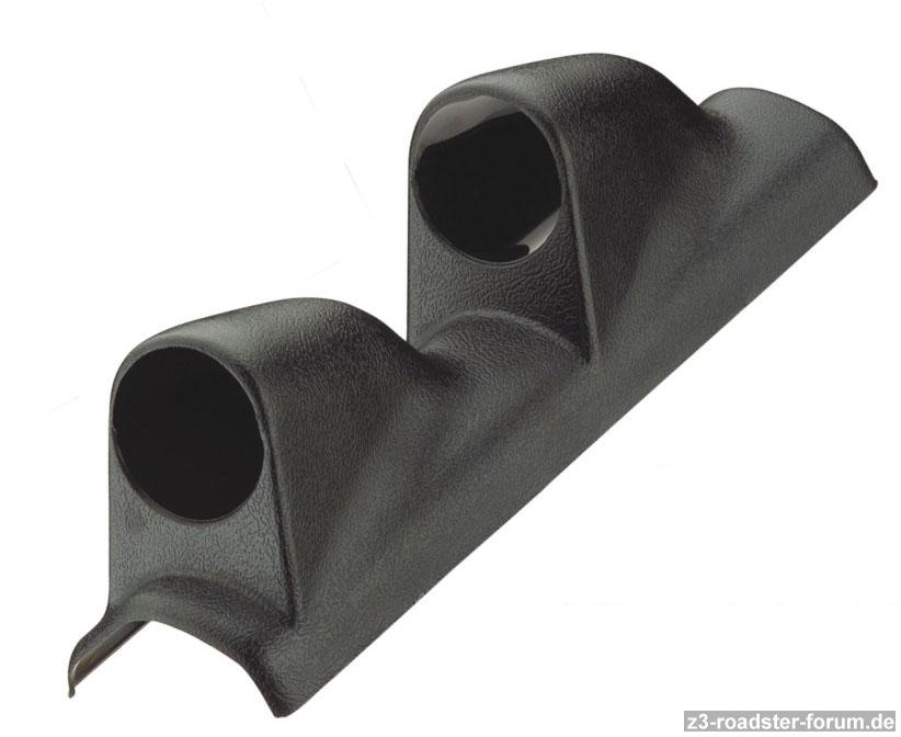

Beitragvon Tribel Z » 16.02.2006 19:56
foto einfügen wäre nicht schlecht :enraged:
das kommt vom schnell schnell!
hier der halter für die a-säule.
meinungen, bilder!?
:? :D

Beitragvon ZMan » 29.10.2006 18:21
Hi Tribel,
wo bekommt man denn so einen Instrumentenhalter für die A Säule her ???

Beitragvon BlueZetti » 31.10.2006 22:35
In der Apotheke entdeckt...
Conrad Elektronik
Hauptkatalog 2006/07
S. 837 ff., div. Ausführungen
Typ 2-fach, Best.-Nr. 852762-66
17,95 Taler/Stck. zzgl. Versandkosten
Alles Geschmacksache...
