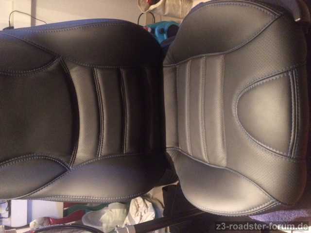

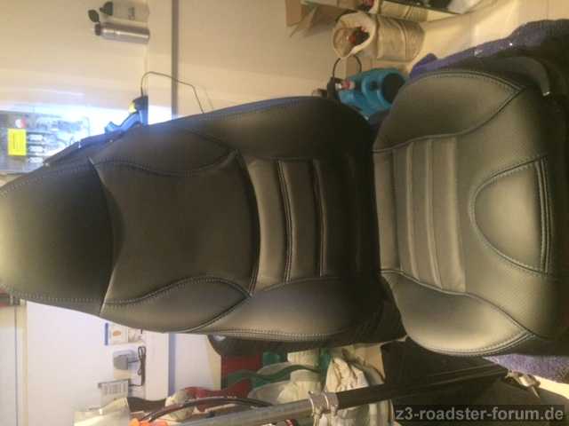

Zwei Bilder von mir, habe sie mit perforierten Leder (blaue Nähte) auf der Sitz und Lehnenfläche beziehen lassen, genau wie mein Lenkrad.

Diese wiederum finde ich nicht so schön....man sieht halt recht deutlich, dass das nicht original ist..
Wundert mich ein bisschen, dass die gleiche Firma das mal super macht und mal so....

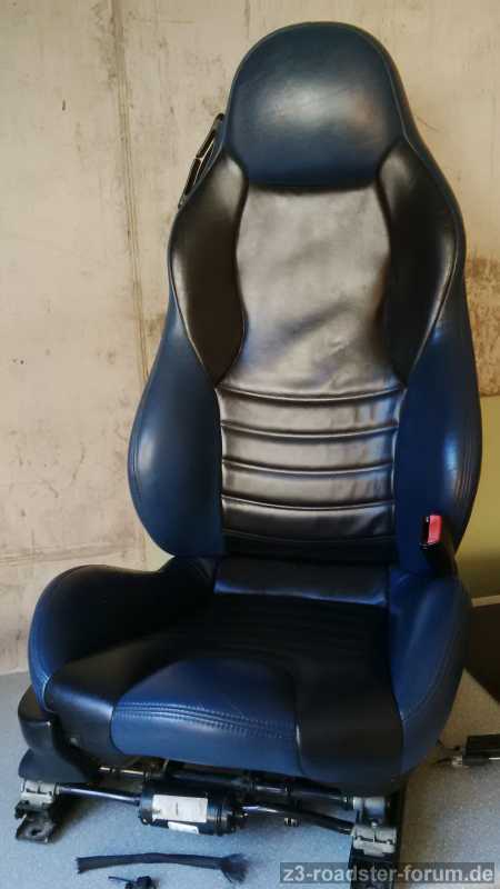

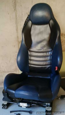

Standardsitz: Leder auf den Schaumstoff geklebt. Kann laut ma-carstyle vorsichtig entfernt werden-seziert wohl eher. Geht aber schon, er hat ja einige Sitze im Angebot schon fertig da zum Abholen im Tausch oder auch gleich dort montieren lassen. Kostet neue Heizmatten wegen dem Kleber. Die Sitzrückseite ist Leder mit Reissverschluß.
Sportsitze können nach Wunsch aufgepolstert werden, ähnlich M. ma-carstyle macht das, da die Serienbelederung an der Sportsitzlehne durch die Rundung und das Leder am Stück, nicht optimal anliegt. Kann man auf den Sitzfotos der User sehen. Die Lederteile sind mit Drahtstangen versehen und mit Drahtösen am Gestell fest. Die Sitzfläche hat 2 Klettbänder. Die Sitzrückseite ist eine Kunststoffschale, die wohl nun 500€ kostet.......Deshalb beledert ma-carstyle die Rückseite wenn keine Schale zur Verfügung steht.
M-Sitze sind mehrfach mit Drahtstangen versehen und entsprechend befestigt. Die Sitzrückseite ist eine Kunststoffschale gleich dem Sportsitz.
ma-carstyle hat viele Standardsitze mit Sportsitzschaumstoffen ausgestattet. Nur sind die Preise, wenn überhaupt noch zu bekommen, ins uferlose gestiegen.
Schnittmuster??? Kostenlos??? Gehts noch??? Dein Sattler macht anschliessend den großen Reibach damit. ma-carstyle hat einen Z3 gekauft, um an die Teile zu kommen (Türpappen, Schaltmanschette, Handbremsmanschette, Sitz und andere Teile die man beledern kann) und Maß zu nehmen !!!
Meine M-Sitze gabs auch nicht kostenlos. Sorry
Ich habe die demontierten leicht beschädigten blau/schwarzen Lederanzüge hier. Mach mir ein Kaufangebot.

Beitragvon haxe1 » 11.06.2017 21:17
Zum Glück ist alles Geschmacksache :D ich gebe dir Recht das es nicht Original ausschaut, das sehen aber auch nur wir, die die Sitze im Original kennen, mir gefällt es sehr gut. Bin am Vormittag am Plansee gewesen, soviel ich weiß, wohnst du in Oberammergau, da hättest du es live gesehen.
