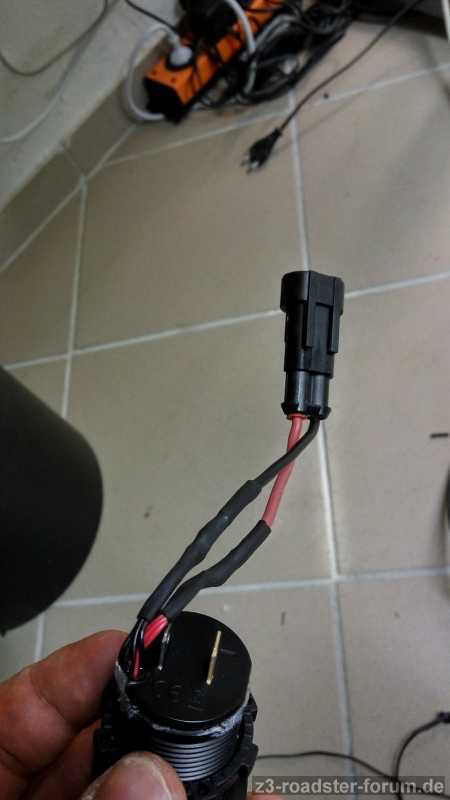

Hier mein Umbau:
Als erstes öffnen und die ollen LEDs rauslöten.
Dann mit orangen LEDs die Ausleuchtung ausprobieren und mit etwas Heißkleber fixieren. Ich habe 4 LEDs verwendet.
Dann schließen, verkleben und an einen Anschluß löten. Der kommt an die Instrumentenbeleuchtung.
Orange
Und schon leuchtet es orange, sobald das Licht angeht.
Die Ausleuchtung ist gleichmäßig, fängt die Kamera nur komisch ein.
Das Teil passt fast perfekt, ich muss nur den Halter in der Blende etwas anschleifen. Ist ein fitzelchen breiter der Lader. Ein Mü...
Viel Spaß beim Nachbau...

Beitragvon toddel » 23.04.2017 21:22
Naja...
Zum einen nur einmal 2.1A, zum anderen ist der Dauer-an, oder? Ich mag den Charme, dass das Licht mit dem Innenlicht gesteuert wird sowie dimmbar ist...
Gib mal nen Link bitte

Beitragvon toddel » 23.04.2017 22:39
Ja, ist der gleiche.
Leds müssten trotzdem raus, weil sonst nicht schaltbar...
