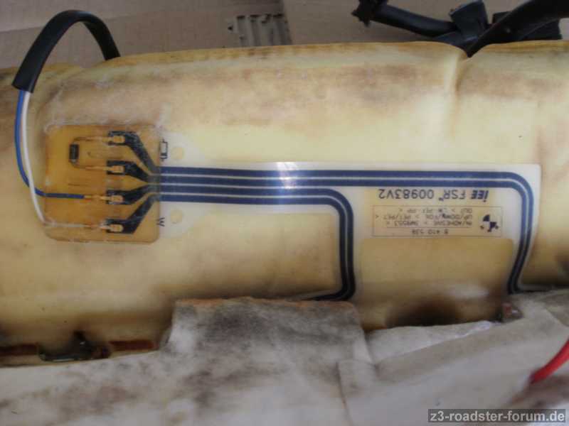

Beitragvon Mach2.8 » 23.02.2017 23:03
Habe heute einen M-Sitz "ausgezogen" und hinter der Lehne direkt hinter der Sitzschalenrückwand dieses Bauteil "gefunden":

Beitragvon Sperre » 23.02.2017 23:18
Das ist der Sensor, der erkennt wenn der Sitz zu weit zurückgefahren ist und an die hintere Verkleidung kommt. Dann wird der Motor zum Zurückfahren abgeschaltet.

Beitragvon Mach2.8 » 03.03.2017 22:19
Hallo zusammen,
habe noch eine weitere Frage zum Sitz: Ist die Platine mit dem Flachband die Sitzbelegungsmatte? Gehört die nicht an den Beifahrersitz?
Bei den zerlegten Sitzen war das der Fahrersitz.

Re: Was ist das für ein Bauteil ?
Beitragvon Sperre » 03.03.2017 23:12
Ja, das ist die Sitzbelegungsmatte.
Die Kabelfarben passen.
War der Sitz aus einem Rechtslenker? Dann würde es Sinn machen.
Sitzbelegungsmatte nicht montiert
Beitragvon Mach2.8 » 04.03.2017 00:29
Danke für Deine schnelle Antwort.
Nein kein Rechtslenker. Das ist ja was mich verunsichert hat. Die Gurtführung, Gurtschloss und Abnutzung von Leder und Unterbau ist eindeutig Fahrersitz. Der zweite Sitz der Beifahrer.
Da muss ich den Sitzunterbau beim Zusammenbau tauschen.
Beitragvon mr. brightside » 04.03.2017 09:25
...dann hast du aber die gurtführung auf der falschen seite! check mal, ob der andere sitz nicht vlt. auch eine matte hat...
Beitragvon Mach2.8 » 04.03.2017 19:22
Nur das Sitzpolster tauschen, das ist ja kein Problem. Ist ja relativ lose in der Wanne. Hab ja beide Sitze nun komplett zerlegt.
Der zweite Sitz hat keine solche Matte und ist definitiv der Beifahrersitz gewesen. Das ist Grund der Gebrauchspuren klar zu sehen.
Die Sitzbelegungserkennung war unterm Sitz mit einem Blindstecker.......
Vermutlich wurden die Sitze mal aufbereitet (die Wange der Lehne Beifahrer ist verstärkt) und da wurden die Schaumstoffteile vertauscht. Bemerkt hat man das wohl zu spät und so wurde ein Blindstecker verwendet, klasse.
Dann werde ich mal die Teile korrekt zusammensetzen.
