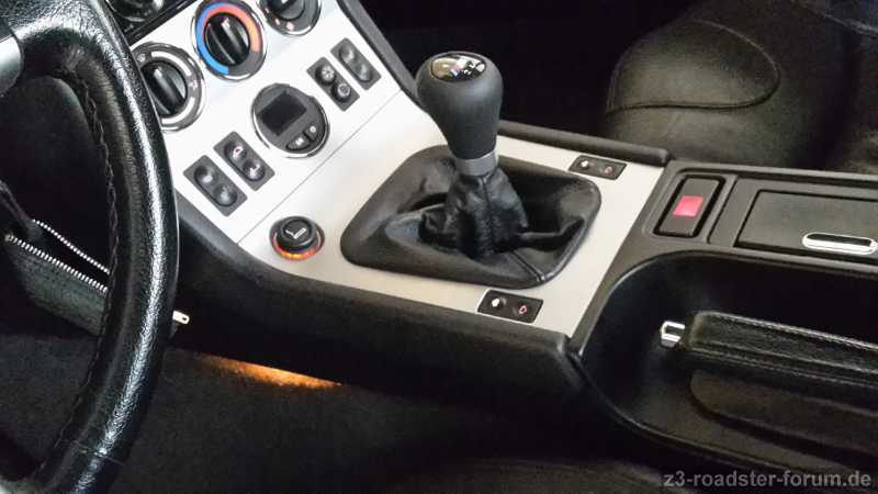

Hallo Leute,
mich stört etwas, dass die Beleuchtung des Zigarettenanzünders unter der Mittelkonsole durchscheint.
Ist das bei euch auch so?

Ist da ein 100 Watt Fluter verbaut worden? :mrgreen: Das sieht für mich so aus als wäre die W5W Birnensockel abgefallen und liegt jetzt dort auf, wo auch die Sonne scheint. Nimm doch mal den Schaltsack ab und schau mal rein ob da alles an seinem Platz ist.

Tatsächlich! Birnchen war rausgefallen.
Beim Versuch es wieder reinzuwurschteln hat's dann den Geist aufgegeben. Naja, immerhin kein Streulicht mehr ;-)
