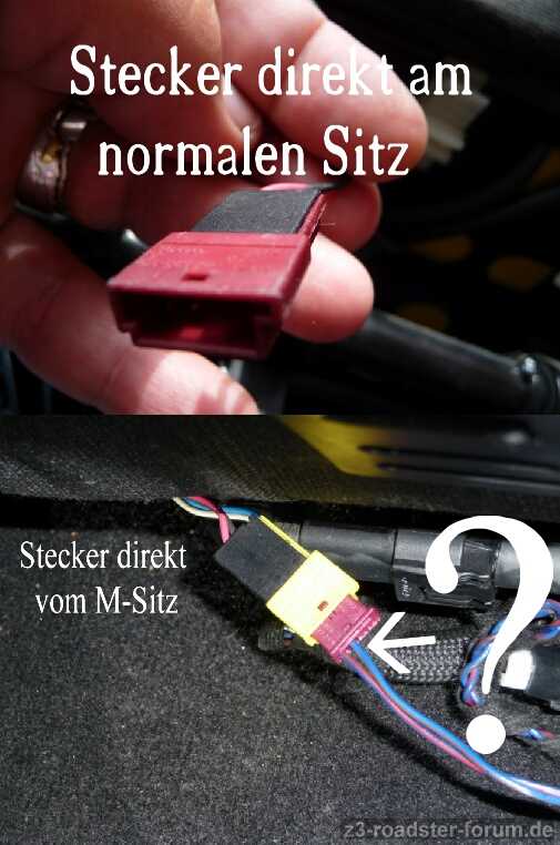

hallo,
passt ein ledersitz aus bj 2000 in einen 96er? Von der sitzfläche her sehen sie absolut gleich aus. wurde der unterbau evtl. geändert?

Unterbau gleich
Lehne beim neueren etwas länger
Stecker anders.
Umbau problemlos möglich nur Stecker musst du entweder mittels adapter lösen oder die Stecker umlöten

ich habe einen Z3 Bj.2002 und Sitze aus einem 98er. Wo bekomme ich Adabter her?
Wer kann mir helfen.

feroga hat geschrieben:Hallo,
Oh Mann, das ist schon so lange her, dass ich auch vor dieser Frage stand.
Leider kann ich mich nicht mehr erinnern, was die damals machten.
Es war jedenfalls kein Adapter im Spiel, eher ein Lötgerät ;-)
Brauchst halt jemanden, der sich auskennt.
