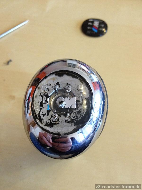

Ich hab den originalen Chromschaltknauf. Der ist optisch praktisch neuwertig, aber die Beschriftung vom Emblem ist im Laufe der Zeit ziemlich ranzig geworden:
18235
Problem: Ein neuer kostet ca. 70€ :roll: . Ein neues Emblem ca. 7€. Da fiel die Entscheidung zum Basteln leicht.

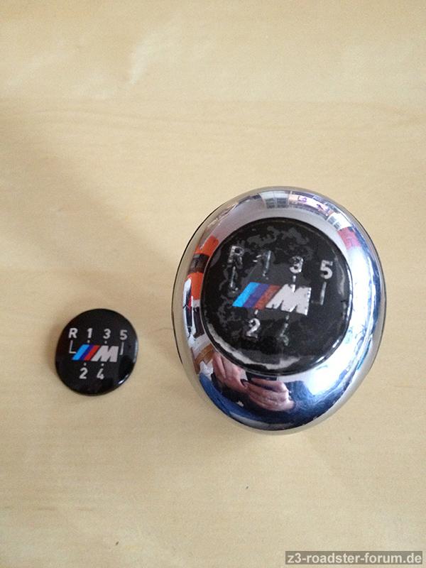

Stattdessen kann man aber in der Mitte des alten Emblems mit dem Akkuschrauber ein 4mm-Loch bohren. Danach einen Schraubendreher durchstecken und Emblem raushebeln:
18236

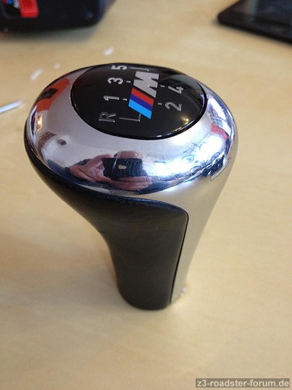

Danach nur noch die Klebereste entfernen, selbstklebendes neues Emblem reinsetzen, andrücken , den Schaltknauf mit einem leichten, aber bestimmten Schlag von oben wieder einbauen und die gesparten 63€ anderweitig verprassen:
18237
