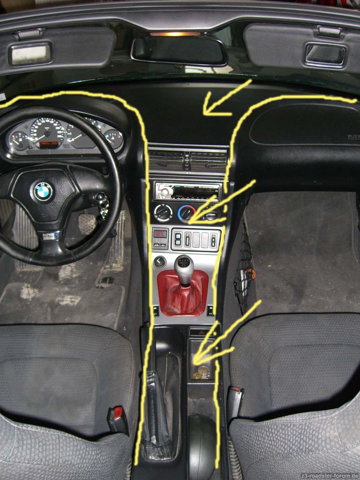

Mittlerweile sind meine neuen Sitze eingetroffen, jetzt gehts dem Innenraum an den Kragen!
Mein Vorhaben ist den kompletten, in der Grafik gekennzeichneten Bereich blau (ganz matt) zu lackieren, um ein wenig Farbe in den Inneraum zu bekommen.
Die Mittelkonsole an sich ist ja noch kein Problem, die Schrauben werden ja zu finden sein.
Der Bereich mit den Reglern und dem Radio wird auch zu meistern sein, nur dann fängt es an: der große Teil zur Windschutzscheibe hin! Hat das schon mal wer ausgebaut? Geht das einzeln überhaupt? Wie geh ich das an?
Dem Bild ist noch anzumerken dass es mit Blitz geschossen wurde (so schlimm schaut er gar nicht aus innen), ausserdem war bei der letzten ausfahrt dann leider doch noch nicht so der Frühling und das wiedereinsteigen war ein wenig gatschig :roll:

Beitragvon Refuse2Lose » 31.03.2006 17:59
Hi,
Ich hatte mir das auch überlegt gleich alles zu lackieren, bin dann aber doch dabei geblieben nur die komplette Mittelkonsole und nicht das Armaturenbrett zu lackieren. Gerade wenn man etwas farbe reinbringen will sollte man nicht den gesamten Bereich lackieren, denn das wirkt dann einfach zu wuchtig! :) Ich würde dir empfehlen vom Radioschacht aus abwärts bis hinten zur Heckablage alles zu lackieren :) Dann hast du auch nicht das Problem die Lüftung auszubauen usw. :)

Beitragvon Toni » 02.04.2006 00:16
denke daran, dass sich farbige Armaturenbretter in der Frontscheibe spiegeln.

Beitragvon Mephistos » 02.04.2006 12:18
Darüber hab ich schon mit ein paar Letuen gesprochen.
Mein Erfahrungsstand ist zuezeit dass es geht, wenns ganz mat lackiert ist.
Weist du da auch keine Ausbauanleitung für diesen bereich? Ich will nicht das ganze Armaturenbrett ausbauen, denn das wird dann nie wieder so wie es war.
Aber nur von der Lüftung abwärts lackieren schaut auch bescheiden aus denke ich

Beitragvon Mephistos » 05.04.2006 08:58
So gestern ist mal der Mittelkonsole (ruaf bis zur Lüftung) ausgebaut worden. War eine kleine Fingerbrecherei, habs aber dann doch geschafft.
Heute am Abend mach ich mich ans große Teil. Hab nur einen Blick draufgeworfen, und festgestellt dass ich die ganzen "weichen Abdeckungen runternehmen muss um ranzukommen. Was ich aber für die wiederum alles demontieren muss weis ich noch nicht.

Beitragvon miguelito » 12.04.2006 08:31
Hallo Mephistos,
da Du die Mittelkonsole ja schon 'raus hast hab ich eine Frage - möchte nämlich an die Blende mit den Schaltern unterhalb Lüftungsschalter/neben dem Bordcomputer 'ran - wegen meines PDA Projektes.
1. Muss die Mitelkonsole komplett 'raus um da 'ranzukommen, oder geht der vordere Teil (mit Lüftung/Radioschacht) auch 'raus ohne den hinteren Teil (Handbremse) auszubauen. Oder kann man das FRontteil der Konsole mit Radioschacht und der Schalterblende ausbauen indem man die Seitenteile löst?
2. Wenn Du die Mittelkonsole von hinten betrachtest: Wie ist die Blende mit den Schaltern neben dem BC an der Konsolenfront montiert? Kannst Du ggF ein Bild für mich machen? DAs wär super!
