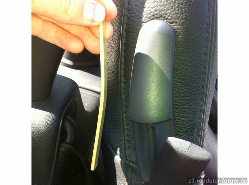

In einem früheren Beitrag zur Reparatur der Gurtführung war die Möglichkeit der Verwendung eines Schrumpfschlauches erwähnt. Nähere Informationen gab es dazu keine. Ich habe diese Idee aufgegriffen, mir einen Schrumpfschlauch besorgt und bin wie folgt vorgegangen:
1. Anpassung einer Messingleiste für die Hinterseite der Gurtführung
2. Anwendung eines Schrumpfschlauches mit folgender Spezifikation: schwarz, Druchmesser 4cm, Schrumpfrate 4:1, Kleberbeschichtung
3. Anbringen der Leiste (lose) auf der Rückseite und Überzug des Schlauches
4. Erhitzen mit Heissluft (evtl. geht dies auch mit einem starken Fön, selbst habe ich eine Heissluftpistole verwendet - ca. 20€ im WWW).
5. Abkühlen lassen
Fertig
Dauer der Arbeit 20min, Kosten ca. 10 € (7 für den Schlauch und 3 für die Messingleiste - Meterware aus dem Baumarkt)
Hält bombig und ist kaum sichtbar.
Einige Bilder im Anhang.
Für Fragen könnt ihr mir gerne eine Nachricht schreiben

Krieg ich so eine Messingleiste auch im Baumarkt gefertigt?

Glaube ich nicht. Mit einer guten Zange oder kleinen Metallsäge läßt sich die Leiste (ca. 2x6mm) problemlos bearbeiten. Damit das Leder keinen Schaden nimmt, habe ich die Kanten mit einer kleinen Feile noch abgerundet.
