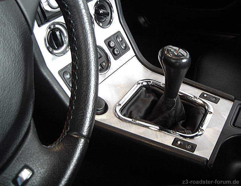

Beitragvon zlatan » 03.04.2011 10:52
Sooo...ich depp...mann muss garnicht die mittelkonsole ausbauen, einfach die plastikblende an der seite zusamen drücken und vorsichtig denn schaltsack rausnehmen, von der plastikrand vorsichtig trennen und das wars.
So sieht es bei mir aus.:sunny:
Grüß
Zlatan

Beitragvon Toni » 03.04.2011 10:54
Hallo Zlatan,
nein, weder beim Ausbau noch bei Einbau muss die Mittelkonsole entfernt werden. Grundsätzlich hängt diese Ledermanschette an einen Kunstoffring, welcher herausnehmbar ist.
Hast du jetzt einen Schaltkulissenrahmen gefunden ?
Gruß Toni

Beitragvon zlatan » 03.04.2011 10:58
Toni hat geschrieben:Hast du jetzt einen Schaltkulissenrahmen gefunden ?
Gruß Toni
Jep :2thumpsup:
Habe das bild oben schon hochgeladen :2thumpsup:
