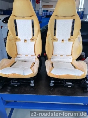

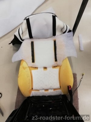

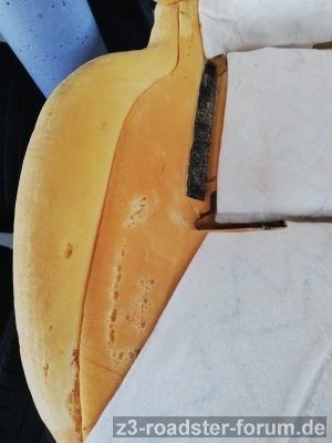

Aber aufgrund der Aussagen und der Bilder meines Sattlers bei der Sitzüberholung möchte ich Dir dies nicht vorenthalten:
Grundsätzlich kann man die Matte der Sitzheizung ohne Beschädigung heraustrennen, wenn man sich dabei etwas Zeit lässt und vorsichtig vorgeht.
eisi, der Dir damit hoffentlich ein bisschen weiterhelfen kann...
Sitzrückenlehne mit Sitzheizungsmatte und Klett - sollte alles orig. sein
Sitz komplett mit Sitzheizung
Sitzfläche, auch hier mit Klett im hinteren Bereich
