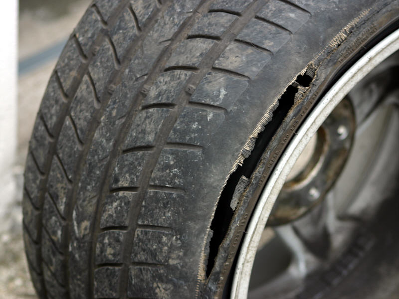

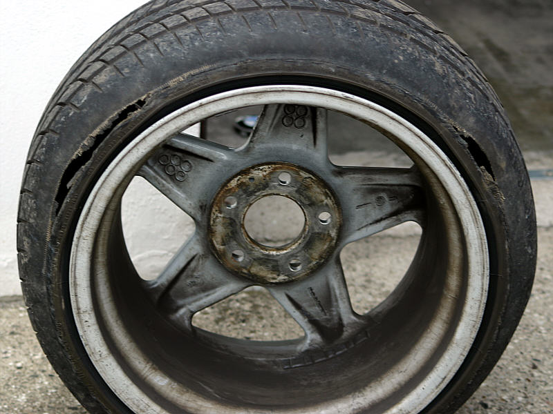

Beitragvon Z3_Opa » 20.11.2004 12:16
Zu diesem Thema hab ich auch noch was.
Mein geplatzter Reifen - hinten rechts - bei ca. 140 km/h :evil:

Beitragvon roadster » 20.11.2004 14:14
@ Z3 Opa,
und Zetti gut abgefangen???
Stell ich mir wirklich heftig vor, wenn einen der Reifen platzt.
:( Was war die Ursache? Materialfehler?
Hat es der Felge was gemacht?
roadster
roadster
Alter: 51
Beiträge: 93
Themen: 19
Registriert: 09.08.2004 20:10
Wohnort: Gerolzhofen
Z3 roadster 1.9i (2002)
Beitragvon Z3_Opa » 20.11.2004 14:51
Jo, ZZZ gut abgefangen, war ja auf gerader Strecke. Einfach Lenkrad geradeaus gehalten und ausrollen lassen. Der Ars... vom ZZZ hat mächtig gewackelt, war aber nicht so schlimm wie man vermuten könnte.
Die Ursache war meine Faulheit - zu niedriger Luftdruck. Dadurch ist der Reifen heiß geworden und geplatzt.
Die Felge hat einen Querschlag von ca. 1,5 cm bekommen, was wohl von dem schleudernden Heck gekommen ist.
Gesamtschaden der Faulheit ca. € 480,- Ein Reifen 245/35 ZR 17 und eine neue Felge AZEV 10 x 17 :oops:

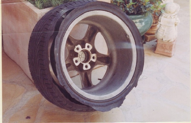

Beitragvon Klaus » 20.11.2004 17:30
Hallo Z3 Opa,
willkommen im Club. In einer Linkskurve auf der Autobahn in Spanien. Zu wenig Luft, ein wenig zu schnell, und daurch ein Reifenplatzer hinten rechts. Zetti war schnell zu beruhigen, die Beifahrerin brauchte etwas länger.
Gruß aus Spanien, Klaus.

Beitragvon Z3_Opa » 22.11.2004 11:49
Hallo Klaus,
dein Reifen sieht ja noch heftiger aus als meiner. Der Schreck war aber bestimmt der gleiche :!:
Zum Glück sind ja wenigstens die Autos heil und der Mensch gesund geblieben :!:
