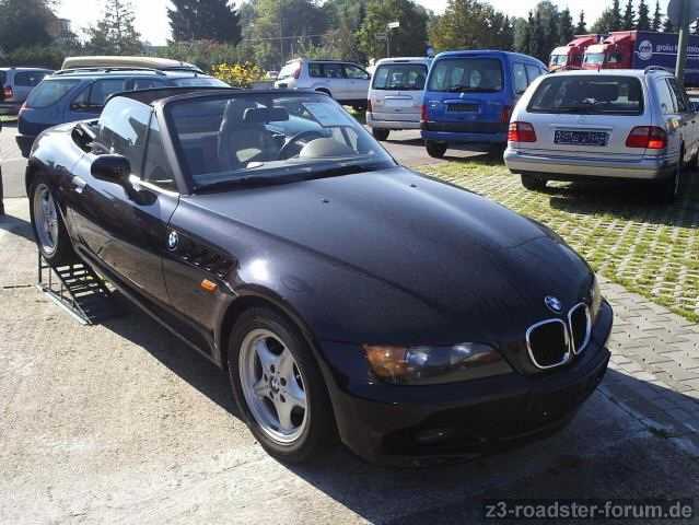

Hi Zettifahrer,
endlich habe ich mir den Wagen gegönnt den ich schon damals bei Golden Eye in mein Herz geschlossen hatte.
Schön schwarz ist er mit Dach und Interieur in Beige.
Baujahr 6/97 mit 1,9L (reicht mir persönlich völlig aus).
Fernbedienung für Zentralveriegelung und Alarmanlage.
Mit 91.500km für 8.000EUR gekauft.
Der Wagen ist in einem sehr guten Zustand.
3. Hand aber alle 3 Halter sind aus ein und der selben Familie. :)
Leider hatte ich beim Kauf nicht auf die Zentralveriegelung geachtet.
Der Kabelbaum hinten an der Kofferraumklappe war durchgescheuert und die hälfte der Kabel bereits durchtrennt. Dadurch funktionierte die Zentralverriegelung nicht da die Sicherung immer wieder durchbrannte.
Bei BMW war auch gleich ein Kompetenter der mir den Hinweis mit dem Kabelbaum in der Heckklappe gab.
BMW hätte den kompletten Kabelbaum erneuert was mich dann mit Arbeitsstunden satte 250-280EUR gekostet hätte.
Als gelernter Elektriker konnte ich mir aber selbst helfen und habe den Kabelstrang in guten 15min. sauber repariert (man sieht nichts) und jetzt funktioniert alles einwandfrei.

Da hast du dir aber einen schönen Zetti ausgesucht! :) :2thumpsup:

Finde deinen Zetti echt sehr schick. Bin totaler "Beige- und Braun-Fan" :-)
