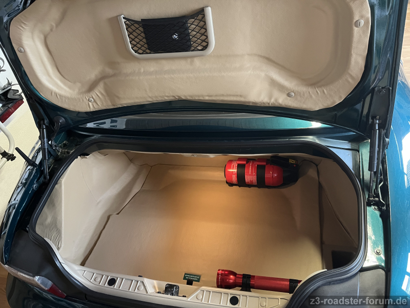

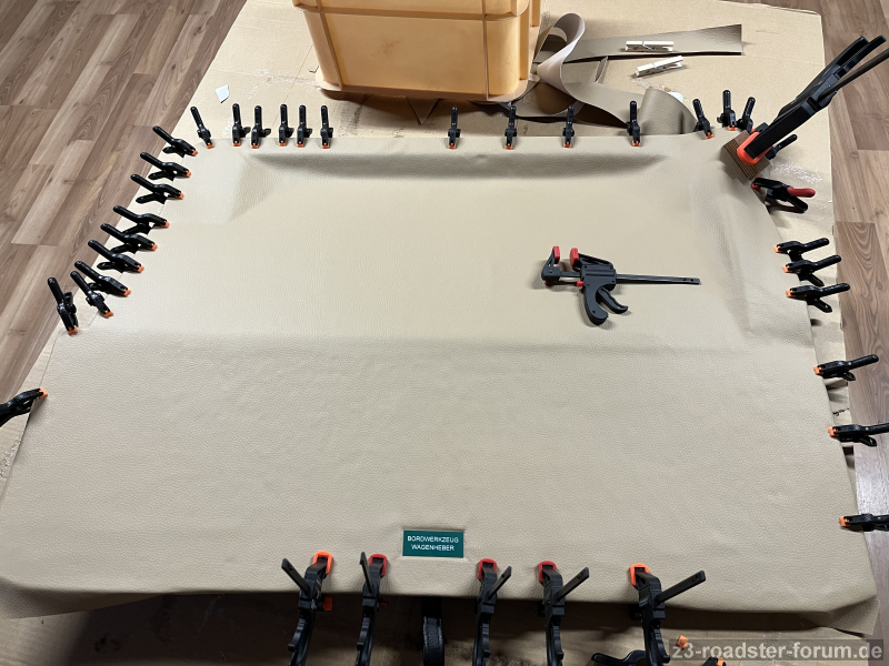

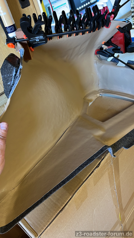

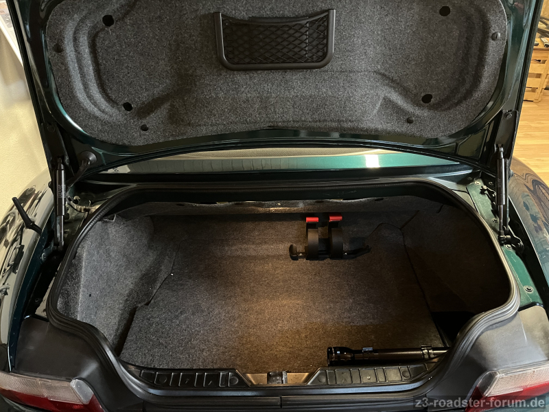

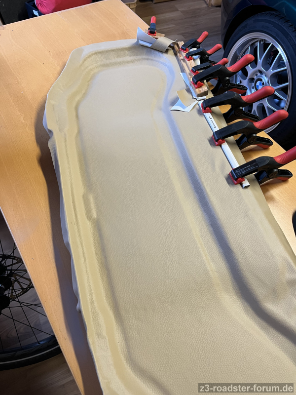

Unsinn macht er.
…eigentlich sollte "nur" die Filz-Verkleidung oben im Kofferraumdeckel mit (Kunst)-Leder gepimpt werden.
Passte dann aber nicht mehr zum Rest.
Also: Rest auch.
Ich weiß natürlich nicht, ob ich nun den einzigen Z3 mit Kofferraumverkleidung in "Sandbeige" besitze, aber zumindest einen der wenigen.
Anbei noch die zugehörige Foto-Love-Story. Viel Spaß beim anschauen.
Der übliche vollverfilzte Kofferraum eines VFL
Dehnen, klemmen, ziehen, kleben…
Der neugestaltete "Boden".
Die Deckelverkleidung.
Zum Schluss noch eine farbliche Anpassung der Heckinnenblende
Fertig.

An dieser Stelle noch ein nachträgliches Dankeschön an Joesdad für die günstige und vor allem schnelle Überlassung der Backup-Verkleidungsteile.
(Das war für den Fall dass beim Bekleben doch etwas schiefgeht)

Sieht sehr edel aber auch empfindlich aus.
Tolle Aktion, Respekt :thumpsup:

Ich muss zugeben, dass ich das nicht schön finde... alles faltig / wellig und die Kunstleder-Optik sieht aus wie 90er-Jahre-Tuning, wo ein Subwoofer in den Kofferraum kam und alles drumherum verkleidet wurde. Das passt nicht zu einem stilvollen Auto.
Aber, wie immer gilt: wenn es dir gefällt, dann ist doch alles gut & die Hauptsache :thumpsup:

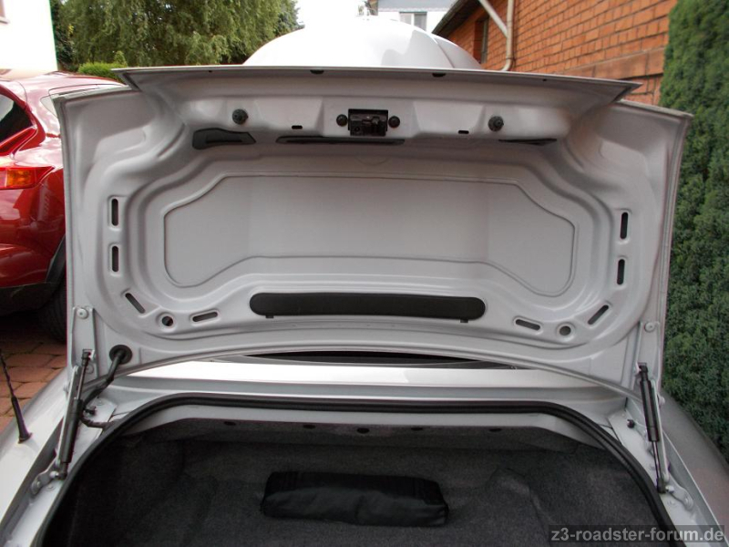

Was am meisten meine Interesse in diesem Beitrag geweckt hat ist die innere Filz-Verkleidung des Kofferraumdeckels. Das hat mein VFL (Bj.03.99) leider nicht (mehr?)
Aus diesem Grund meine Frage: Ist das ein Zubehörteil oder gab es das tatsächlich mal original von BMW?
Gibt es dazu eine Bezugsquelle oder hat jemand dieses Teil evtl. übrig und würde mir es mir anbieten wollen?

@PeWe:
Hatte er nicht. Nie.
Grundsätzlich waren die Kofferraumdeckel beim Z unbekleidet. Lediglich beim M gab es eine Filzabdeckung - die jedoch auch beim VFL
(Nicht beim FL!) passt.
Die Teilenummer ist die 51 49 2 492 646.
Ich glaube nicht dass man die noch neu bekommt, habe es selbst versucht.
Meine habe ich wohl vor etwa 10 Jahren erstanden, damals gab es die noch vereinzelt für einen Preis jenseits der 120,-€... .
Ich denke, man kann Glück haben und evtl. bei Ebay etwas schießen.
