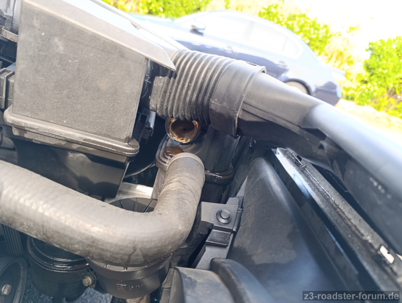

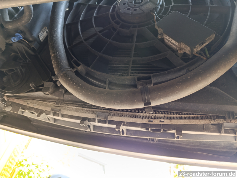

Hier mal ein Eindruck wie es aussieht, wenn man das Originalequipment so lange drin lässt "wie es geht", aus einem 1998er E46 mit 200000km und bereits gewechseltem Ausgleichsbehälter:
Zuerst hat sich der Kühler aufgebläht, im Stop&Go Betrieb hat der Wagen dann mal seine 107° Kühlwasser erreicht, die das originale Thermostat hier vorsieht. Vermutlich hat dann der Kühler nachgegeben, Wassertemperatur&Druck sind weiter angestiegen bis es den völlig morschen Plastikanschluss abgesprengt hat. Der Wagen kam dann 4km später rauchend, knackend ohne Kühlwasser hier zu Hause an mit den Worten "da hat was gequalmt, aber habs ja noch nach Hause geschafft"
Motor läuft noch, CO-Test im Kühlwasser ist negativ, also hat er es anscheinend gut überstanden und in dem Beispiel wurden offensichtliche Warnzeichen zu lange ignoriert. Wenn du dich auf das Kühlsystem verlassen willst mach es trotzdem lieber vorsorglich neu. ;)
