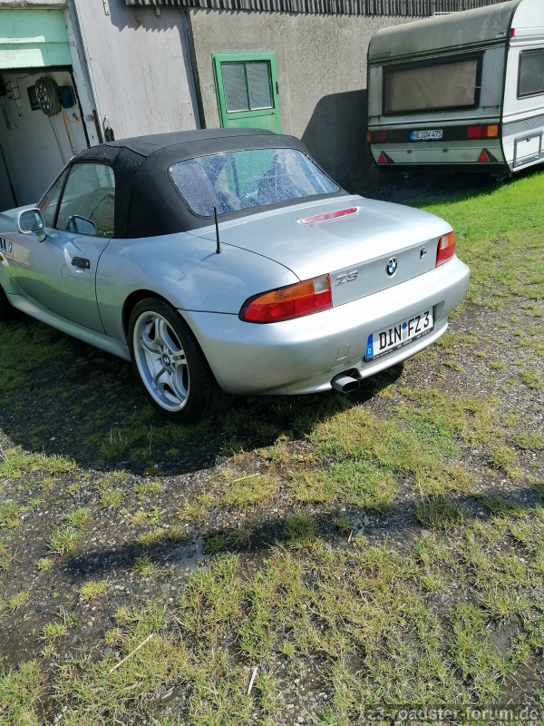

Na dann leg ich mal los.

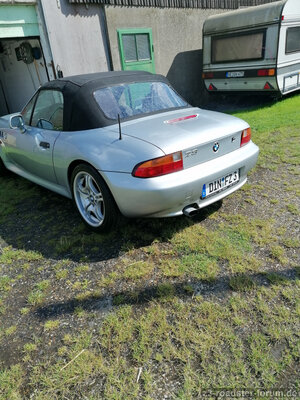

Habe die Bimmel heute zugelassen, anschließend gewaschen, geföhnt und ausgefeudelt.
Die M68 montiert und eine erweiterte Bestandsaufnahme gemacht.
Fazit:
Heckscheibe muss aufgrund Milchigkeit und defektem Keder neu.
Fahrersitz braucht neue Polster.
Motorhaube könnte aufgrund vieler unbehandelter Steinschläge Neulack gebrauchen, der Rest ist bis auf kleine Kratzer soweit i.O.
Denke das mit einer ordentlichen Lackreinigung ein akzeptabler Zustand erreicht wird.
Spaltmaße an der vorderen Stoßstange gehen gar nicht.
Soundqualität ist miserabel, mal sehen was da kommt.
Akustikstoff vor den Hochtönern in der Türverkleidung ist zerbröselt.
Leichte Undichtigkeit Fenster Fahrerseite, entweder geht die Scheibe nicht hoch genug oder die Dichtung am Verdeck ist platt.
Innenleuchte geht beim Türen schließen nicht aus, auch nicht wenn der Taster manuell betätigt wird.
Beleuchtung Kilometerzähler defekt.
Spiegelfuß Beifahrerseite oxidiert.
Werde jetzt eine Prio-Liste erstellen und die Punkte nach und nach abarbeiten.
Alles nichts wildes, habe schon Auto´s bis auf die Rohkarosse zerlegt und wieder zusammengebaut, die fahren sogar.
Paar Bilders:
Ich denke, es liegt am Schließkeil, dem Kunststoffteil an der Verriegelung.

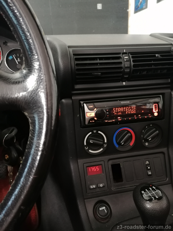

Während der ersten größeren Ausfahrt am Sonntag festgestellt das der Radioempfang unter aller Kanone ist.
Also nach der Ausfahrt das Radio samt der 15 Jahre alten Freisprecheinrichtung rausgezerrt und durch ein 8 Jahre altes Kenwood ersetzt.
Jetzt passt die Beleuchtung halbwegs, Blauzahn ist integriert und der Empfang wesentlich besser.
Doof ist nun das Loch in der Mittelkonsole, aber der 3D Drucker läuft schon.
An der Stelle war die Betätigung der Freisprecheinrichtung.
Das Radio muss nun bis zum Ende der Saison durchhalten, danach erfolgt Rundumschlag mit Umstellung auf DAB Radio, neue Lautsprecher und neue Gleitstücke für die Fensterheber.
Die hat der Drucker auch schon in der Mache.
Zudem habe ich heute die Steinschläge in der Motorhaube mit Pelox behandelt und ein neues Steuerruder bestellt.
