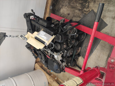

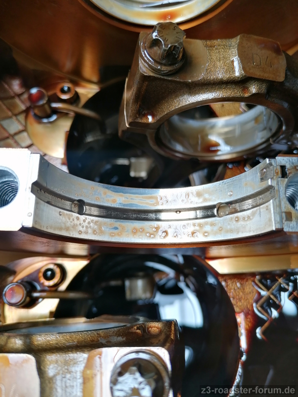

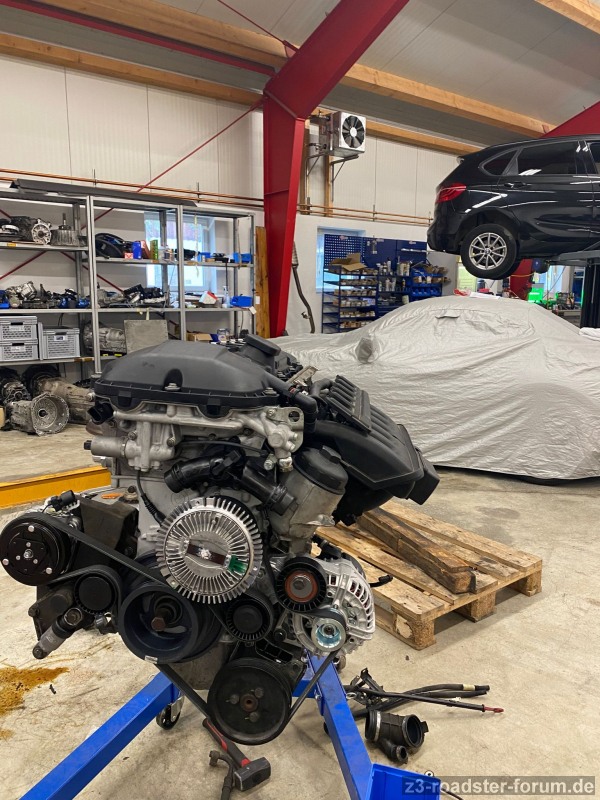

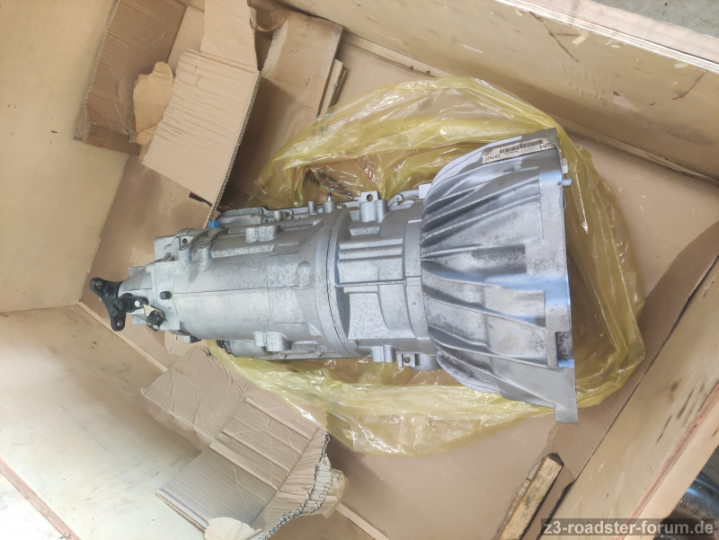

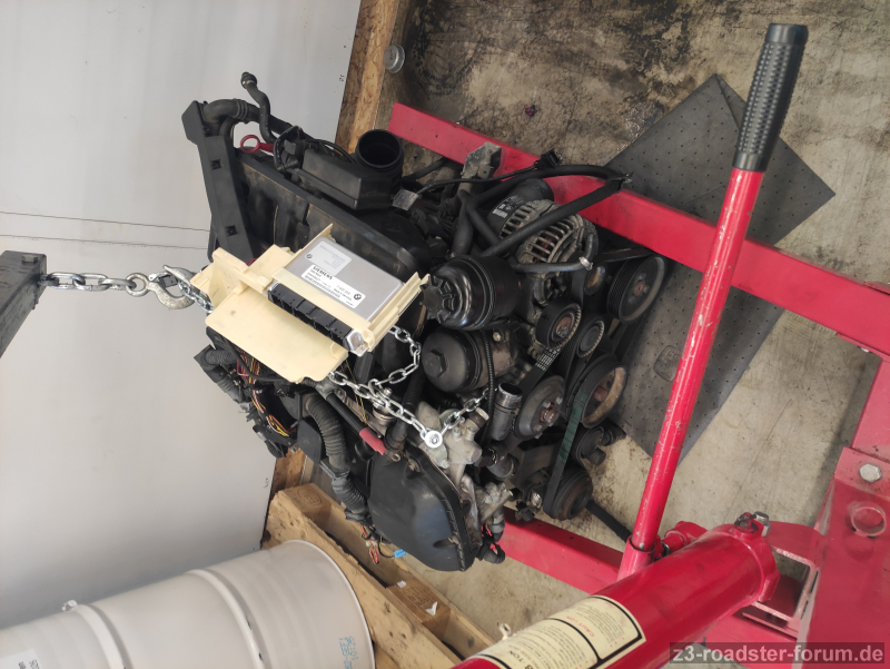

Bisher wurde der Motor (2.8 DoppelVanos) und das 4-Gang Automatikgetriebe vollständig überholt. Auch die Anbauteile habe ich neu setzen lassen. Das einzige "Alte" ist die Servopumpe. Anbei ein paar Bilder.
Die Lagerschalen sahen echt gut aus für eine Laufleistung von über 270tkm.
Motor nach dem Ausbau.
Motor nach der Überholung mit neuen Anbauteilen (außer Servopumpe)
4-Gang Automatikgetriebe nach der Überholung

Beitragvon OldsCool » 09.12.2023 22:20
Stark!!
Was mich besonders interessiert: Wie/was wurde am Getriebe überholt?
Mein letzter Informationsstand war, dass es für den alten 4-Gang GM Automat keine Ersatzteile mehr gibt.
Gruß Steffen

Beitragvon TopDownCruiser » 09.12.2023 22:37
Es wurde das komplette Getriebe zerlegt und alle Verschleißteile wurden ausgetauscht. Es entspricht somit technisch einem neuen Getriebe.
Das hat eine spezialisierte Firma in Berlin gemacht die Oldtimergetriebe überholt. In Bayern habe ich niemanden gefunden der das vom Know-How noch konnte.
Als nächstes ist das Differential dran.Verbaut ist ein Sperrdifferential mit 4.1 Übersetzung. Leider kann man das nicht technisch überholen, daher wird es bei der Überholung rückgerüstet auf eine Lamellensperre. Schätze im März 24.
