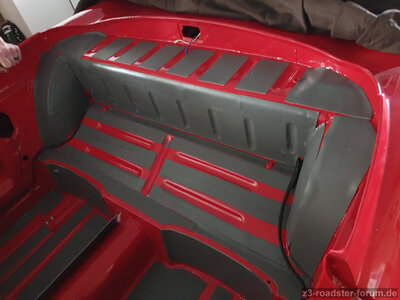

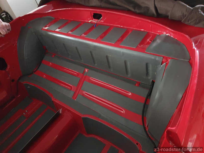

Der Innenraum wurde heute schon zum Teil mit Anti Dröhn Matten ausgeklebt. Danach kommt dann die Schallschluck Matte und danach die Innenverkleidung.
Gio
Die kann man nur mit einer Temperatur von mindestens 50 Grad verkleben. Aber zuerst aus Karton Schablonen zuschneiden und dann verkleben

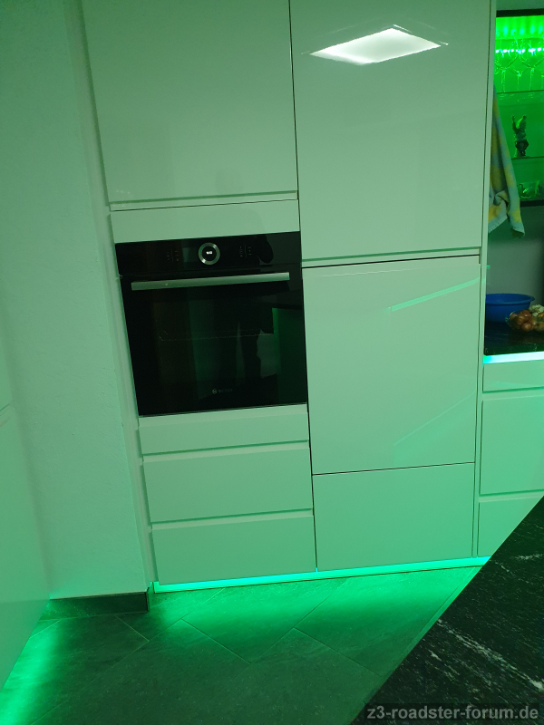

Da diese Matte nur mit mindestens 40 bis 50 Grad geklebt werden kann, habe ich zuerst die Schablonen aus Karton geschnitten und zum aufwärmen in den Neuen Backofen / Umluft mit 50 Grad 20 Minuten aufgewärmt und dann verklebt. Gut war die Karin nicht da, so bekam sie es nicht mit dass ich die Küche für meine Zwecke missbrauchte. :banana:
Ich hoffe, dass sie morgen nochmals auf Achse ist, damit ich weiter machen kann.
