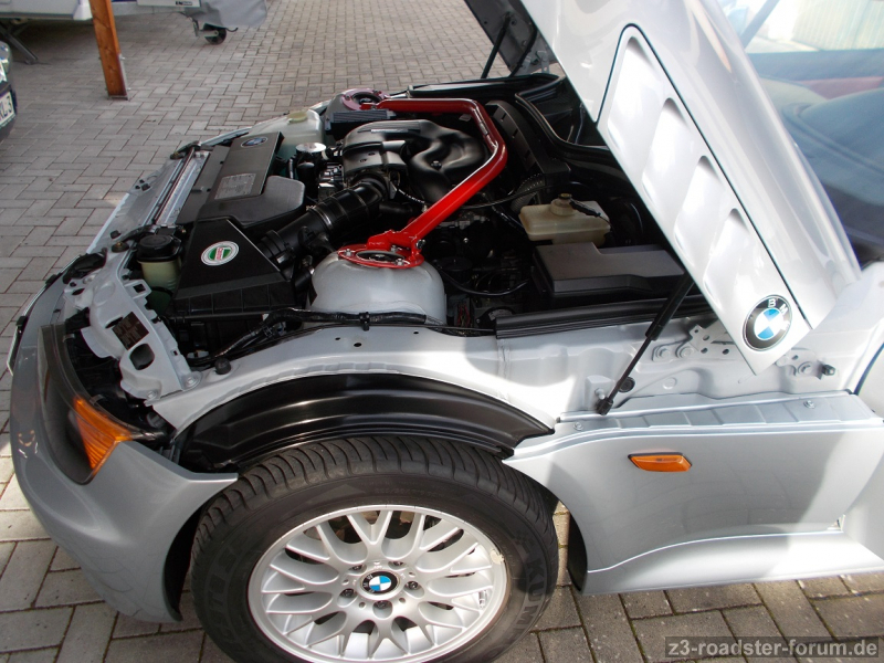

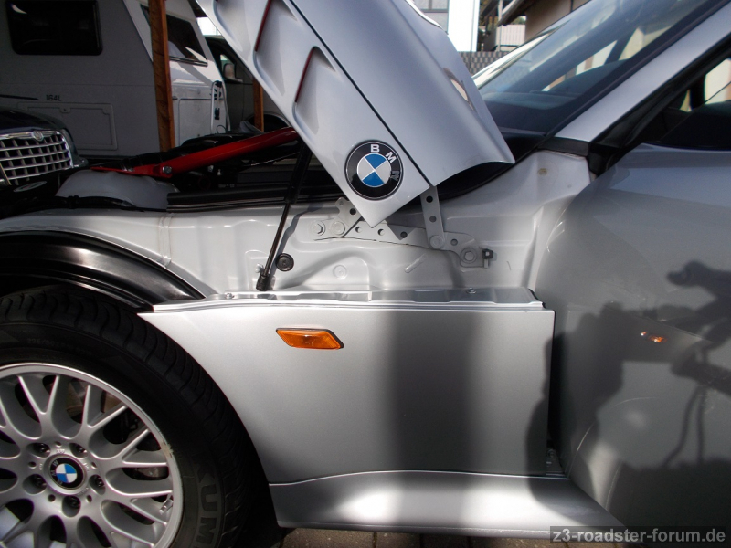

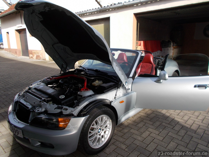

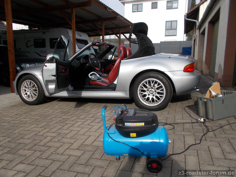

Da heute bei uns schönes Wetter war habe ich mit der Winterschlaf-Pflege angefangen...
Zuerst eine Handwäsche an der Waschbox, danach eine eine Wachsbehandlung per Hand. Innenraum komplett gesaugt, auch in dem Verdeckkasten. Alle Dichtgummis mit Silikon-Ölspray behandelt, Felgen geputzt. Luftdruck der Reifen auf 3,5 Bar aufgepumt.
Heckscheibe und Verdeck mit Armor All gereinigt, Motorraum mit etwas Motorplast und Silikonöl, sowie die Haube innen gereinigt.
Morgen dann noch etwas Lederpflege und das Batterie-Erhaltungsgerät anschließen, dann kann er in den Winterschlaf gehen...

Sieht wie immer spitze aus Peter! :sunny:
