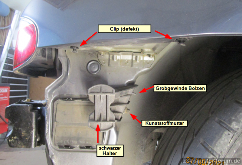

@Jürgen: Die von BMW vorgeschlagene (De-) Montage des hinteren Stoßfängers ist Mist. Da brechen die Clips sehr schnell. Ich konnte den Stoßfänger so jedenfalls gar nicht anbauen, ein Clip ist immer weggeflogen/ gebrochen/... . Es ist viel (!) einfacher, die beiden seitlichen Halter, in welche die Clips greifen, von der Karosserie abzuschrauben. Die Halter sind jeweils nur mit zwei (oder waren es drei?) Kunststoffmuttern befestigt. Die KU-Muttern sind oft schon ziemlich stark deformiert, es gibt sie aber als 0815-Artikel bei eBay für die berühmte Appel- Ei- Kombination :wink:.
Sprühe die Grobgewindebolzen, auf denen die KU-Muttern sitzen, ein paar Minuten vor dem Abschrauben mit Caramba, WD40 oder ähnlichem ein. Die KU-Muttern können sonst so fest sitzen, dass man mit (viel) Pech den Grobgewindebolzen abreißt.

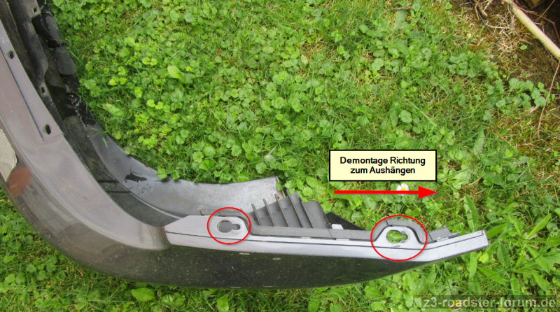

Eine Ergänzung zu deinem Montagevorschlag habe ich allerdings. Die Clips greifen nicht in die schwarzen Halter. Die Clips sind am Kotflügel befestigt und die Stoßstange wird dann auf die Clips aufgeschoben. So wie du schreibst, ist das Aufschieben aber wesentlich leichter, wenn man die seitlichen schwarzen Stoßstangen Halter bei der Demontage und Montage abschraubt.
Wichtig ist auch, dass zur Demontage der Stoßstange, diese erstmal ca. 1-1,5cm in Fahrtrichtung geschoben werden muss, damit man die Stoßstange von den Clips auch aushängen kann. Der logische Menschenverstand würde zwar sagen "nach hinten" wegziehen, das ist aber leider falsch.
Die Montage natürlich dann wieder umgekehrt.

Hallo Jürgen, genau so meinte ich das, danke :D
