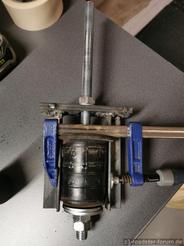

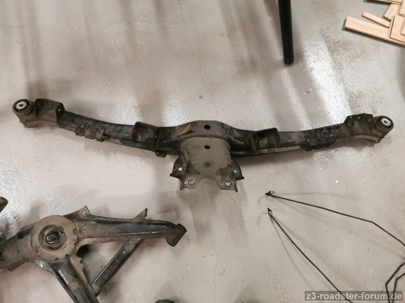

Dafür hab ich heute den Kampf gegen die Tonnenlagermutter gewonnen :mrgreen: Achse ist endlich raus. Sieht eigentlich noch richtig gut aus. Einzig die Kardanwellenöffnung vom Träger hat an der Kante signifikant Rost. Sonst lohnt sichs eigentlich kaum da Hand anzulegen. Der 1.9er hatte definitiv mehr Kantenrost.

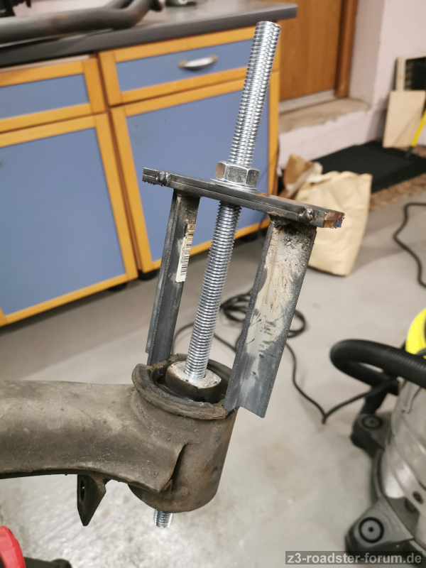

Den Rest des Abends hab ich dann die Flex und das Schweißgerät geschwungen und mir einen Auszieher fürs Tonnenlager gebastelt. Nicht schön aber selten :roll: Morgen gibt's dann Zunder für den Gummi 8)

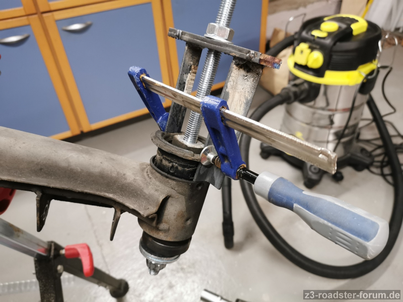

Heute Abend zog es mich wieder in die Werkstatt, nachdem Leebmann nach immerhin einer Woche die Sendung angekündigt hat. Also raus mit den Tonnenlagern. Zuerst mit Caramba geflutet, dann mit der Heißluftpistole ordentlich zum dampfen gebracht und dann gib ihm 8)
Der Abzieher hat perfekt funktioniert :banana:
Einzig die 8.8er Baumarktgewindestange bzw. die dazugehörigen Muttern haben (erwartungsgemäß) die Grätsche gemacht. Eine Mutter hat sogar komplett gefressen. Aber es hat gerade so gereicht fürs zweite Tonnenlager. Hier muss ich mir mal was Vernünftiges mit Feingewinde besorgen.
