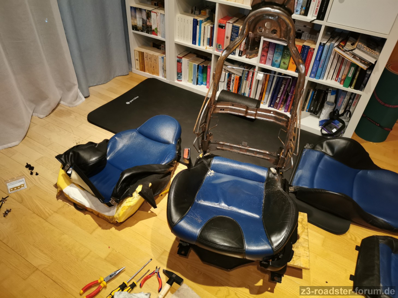

Nachdem die Scheinwerfer wieder an Ort und Stelle sind, kam jetzt der Sitz dran.
Mission Entwackeln und Bezüge wechseln. Das ist schon ein blödes Gefummel, aber letztlich mit dem Gewusst-wie (Danke Dominik!) machbar.

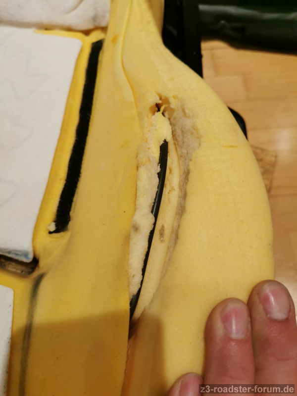

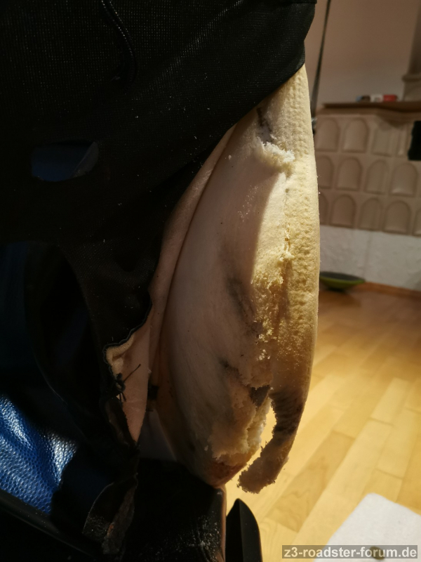

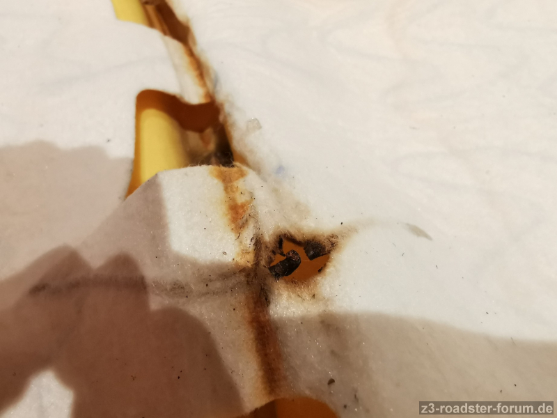

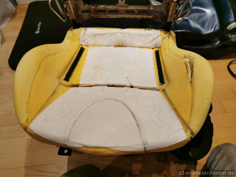

Die Wange der Rückenlehne ist wie zerfressen... Dafür sieht die Sitzwange noch gut aus. Der Grund für die fehlende Wärme am Gesäß war auch schnell gefunden.
Am Wochenende wird also gelötet, gepolstert und neu bezogen...

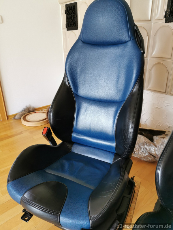

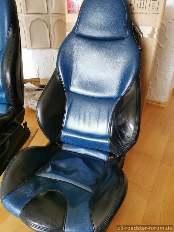

Beitragvon OldsCool » 22.05.2021 22:44
Puuuh... geschafft! Heute kam das Care-Paket von Domi mit dem Ersatzrückenpolster und es ging ans komplettieren des Sitzes. Also Polsterer/Sattler steht nicht auf meiner Berufswunschliste :P Das ist schon ein fingermordendes Gefrickel mit den Polsterklammern... :enraged:
Die Sitzheizungsmatte hab ich auch direkt gelötet, jetzt gibt's wieder einen heißen Hintern :mrgreen:
Hat sich gelohnt, der Sitz sieht super aus! Bin sehr happy und hab wieder eine Baustelle weniger.
Morgen ist dann die Tür dran. ZV Stellmotor wechseln und dann gleich die Gleiter vom Fensterheber mit.
Gruß Steffen
Alter Sitz mit gerissener Wange und verkratzter Sitzfläche
Neuer (gebrauchter) Bezug

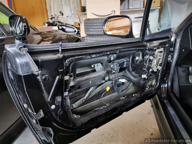

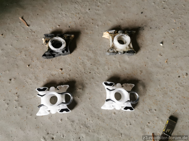

Heut hab ich mich schwer überwinden müssen und mich dann doch über die Fahrertür hergemacht. Auf dem Plan stand der ZV Stellmotor, die FH Gleiter und das Hochtönergitter (nachschwärzen/lackieren).
Gut so, denn die Abdichtung/Türdämmung kam mir praktisch entgegen. Besonders unten klebte sie überhaupt nicht mehr, da hat das Wasser freien Lauf.
Der alte ZV Steller war schnell ausgebaut. Aber der neue wollte nicht mehr rein :x Dann wollte ich zumindest mal die Funktion testen und dabei ist aber dauernd die Sicherung durchgebrannt :enraged: Nach 3 Stück hab ich dann mal den Wert laut Liste im Deckel kontrolliert, weil keine weitere 5A mehr da war :lol: Und da gehören ja auch 25A rein :thumpsdown: Also gleich alle anderen auch kontrolliert, passte aber.
Tja, den Stellmotor an seine Position zu bringen hat dann trotzdem nochmal fast eine Stunde rumfingern und schiere Verzweiflung gekostet. Aber irgendwann und irgendwie ist er dann eingerastet :banana:
Die Gleiter waren schnell gewechselt, das Fenster wieder einzufädeln war auch wieder eine Geduldsprobe. Dann noch schnell das Gitter besprüht und alles wieder sauber zusammen. :sunny:
Baustelle - 1 :2thumpsup:
