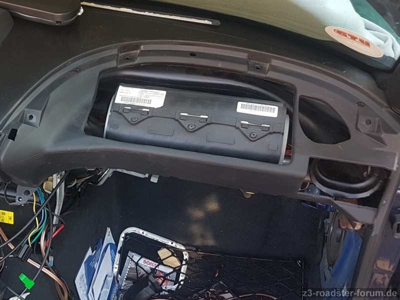

Zum Ausbau der Halbmonde (Fachbegriff "I-Tafel") gilt es zu sagen, dass man dazu Finger wie ET braucht. Ich habe heuer beide im verbauten Zustand im Auto gewechselt und meine Arme sahen wie nach einem mißlungenem Versuch einer Löwenzähmung aus. Und dabei waren meine Sitze ausgebaut...
Zum Schreiben mind 5 Beiträge vorher verfassen.
eisi, der glaubt, für die Beifahrerairbagabdeckung den Airbag nicht zwingend ausgebaut zu haben...
Die obere Klappe ist mit einem Gurtband und einem Bügel an der Versteifengsstrebe befestigt; den abschrauben und die Klappe nach oben herausdrücken
