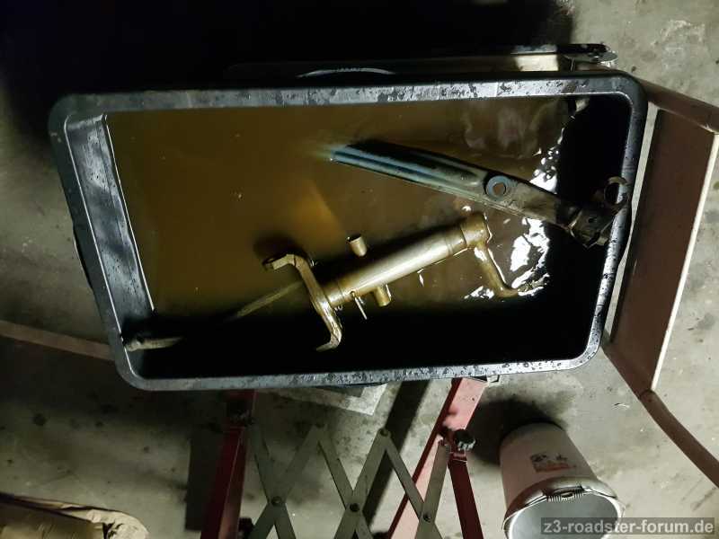

Zuerst lege ich die Teile für 3 Tage in ein Essigbad ein. Nach 3 Tagen kann man die Farbe und alles was auf dem Metall war mit einer Drahtbürste Entfernen. Wenn es nicht ganz sauber wird, dann nochmals für 1 bis 2 Tage in den Essig. Danach ist es zu 100% Sauber. Danach werden die Teile mit Wasser gewaschen, getrocknet, Sandgestrahlt, Grundiert und Lackiert. Es ist ein grosser Aufwand für jedes Teil. Aber wenn man das zuvor und danach gesehen hat, dann macht es einem grossen Spass. An der Karosserie hat es nicht eine Schraube, kein Kabel, kein Gramm Farbeoder sonst was drauf. Die wurde mit Glas Gestrahlt und wurde danach sofort Versiegelt, damit sich kein Rost in den Ritzen bilden kann.

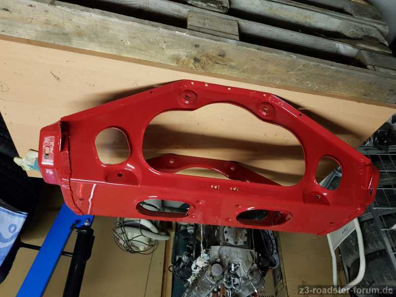

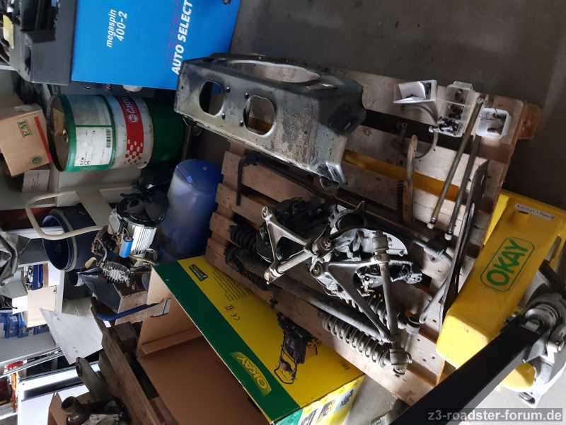

Beitragvon ISO » 06.11.2019 18:55
So sah der Hinterachsträger aus vor der Restauration und auf dem anderen Bild nach der Restauration.
Gruss
Gio
So sieht der Hinterachsträger vor der Restauration aus
So sieht der Hinterachsträger fertig aus

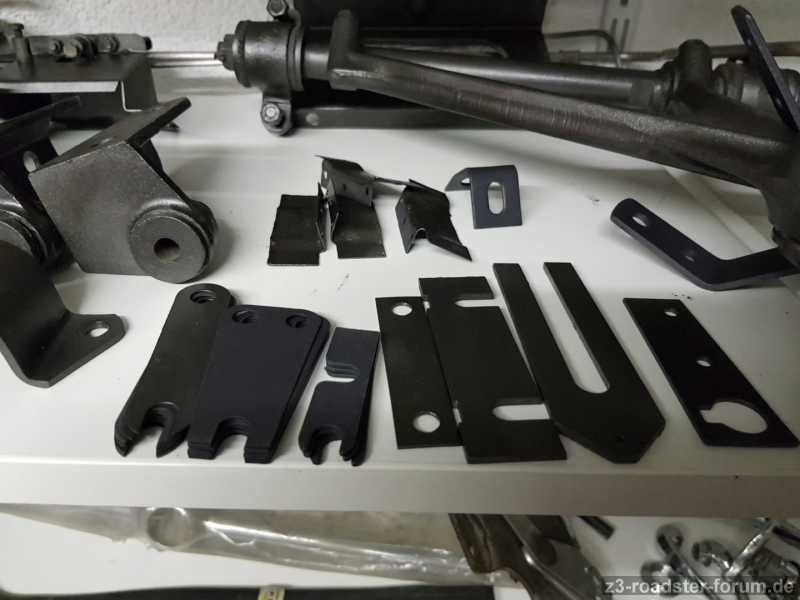

Das sind viele Teile die auf den Einbau warten
