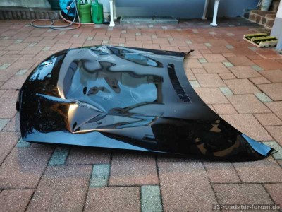

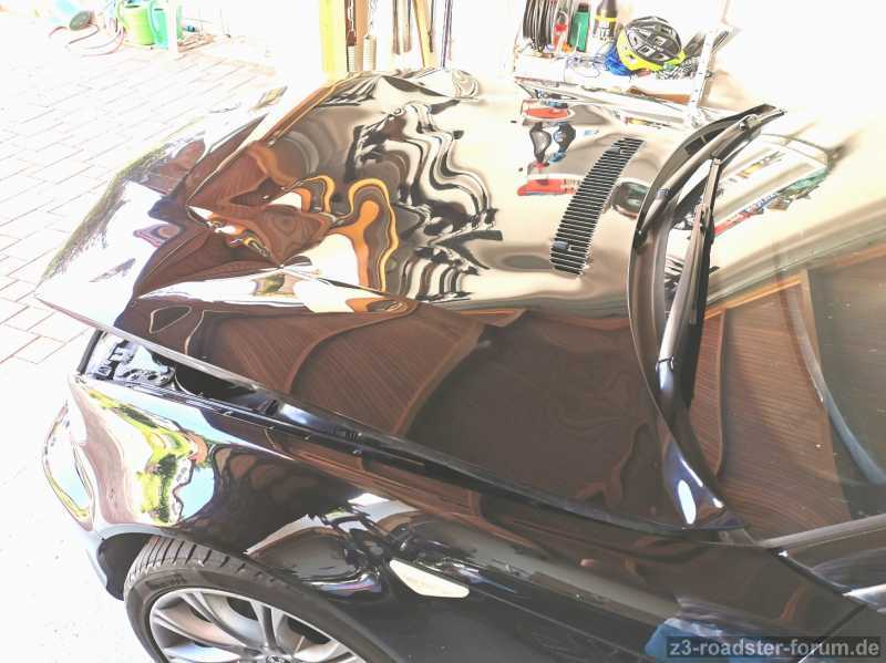

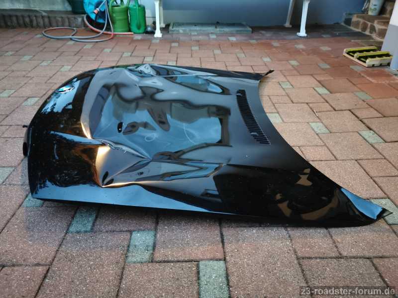

Hallo zusammen,
an dieser Stelle ein dringender Aufruf an alle Selberschrauber: Kontrolliert unbedingt auch regelmäßig die Freigängigkeit des Motorhaubenfanghakens. Das ist das, was man immer erst mit der Hand unter der Haube entriegeln muss, bevor die Haube letztendlich aufgeht. Die Bedeutung ist wohl fast allen klar: Der Haken soll verhindern, dass die Haube unkontrolliert aufgeht, z. B. durch den Fahrtwind während der Fahrt, falls man vergessen hat die Haube ganz zu schließen oder unbemerkt entriegelt hat oder einfach vergessen...
Wie komm ich drauf? Nun... Ich hab bei meinem Zetti nach dem ZKD-Wechsel nun noch den fälligen Ölwechsel gemacht, und dann bei meinem E46 cabrio gleich mit. Tja und dann ist es passiert... Ich wollte nach dem kurz laufen lassen nochmal zur Sicherheit den Ölstand kontrollieren, hatte die Haube wohl dafür schon entriegelt und wurde dann abgelenkt. Kurze Zeit später mit der Family mit offenem Verdeck los zum Badesee, und dann ist es passiert... Gottseidank auf einem geraden Stück und kein Verkehr (und nicht mit dem frisch reparierten Zetti) . Es tat einen riesen Schlag und ich hatte die Haube vor der Nase. Brutal mit welcher Gewalt der Fahrtwind die Haube umschmeist. Das Ding ist komplett hinüber, die ganze Struktur verbogen, quasi auf links gedreht. Ein Wunder dass die Windschutzscheibe nicht gesprungen ist. Wie konnte das passieren? Beim Zetti wohl unwahrscheinlicher, weil die Entriegelung einteilig ist, aber beim E46 ist der Mechanismus zweiteilig, und der war tatsächlich durch altes Fett in Verbindung mit Dreck schwergängig und hing "offen" fest :cry:
Das Resultat seht ihr auf den Bildern. Es tut immernoch weh :pssst:
Drum schenkt dem Haken Aufmerksamkeit!
Gruß Steffen

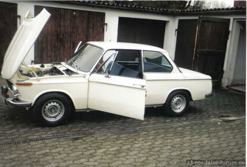

Früher gingen die BMW Motorhauben gegen die Fahrtrichtung auf, u. man musste sie vom innenraum noch mal richtig verriegeln.

Ja das ist das einzige was tröstet. Ich hab die Haube jetzt per draufrumtrampeln und mit dem Schonhammer wieder soweit in Form gebracht, dass sie wieder drauf passt und schließt (mit sanfter Gewalt). Die Unterkonstruktion ist dermaßen verbogen, unglaublich. Nun warte ich auf brauchbare Gebrauchtteile in der Nähe und kümmere mich in der Zwischenzeit um die Lackschäden an den Kotflügelinnenkanten und dem Scheibenrahmen. Dürfte mit Politur und Lackstift händelbar sein. Bin mir aber noch nicht sicher was im Endeffekt günstiger ist. Neue Haube und lackieren lassen, oder gebrauchte Haube. Die gebrauchten sind ja selten gut in Schuss und müssen meistens auch lackiert werden, vorallem weil kaum die Farbe passt. Und umsonst sind die auch nicht gerade. Wenn dann Kratzer und Dellen behandelt werden müssen, dann schätze ich dass es im Endeffekt aufs gleiche rauskommt wie ne neue Haube (370€ roh).
Von 200€-Hauben von Zulieferern halte ich nichts...
Was meint ihr?
Gruß Steffen
