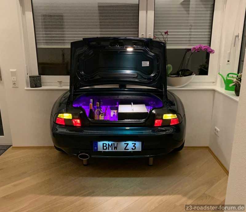

der ein oder andere hat es vielleicht mitbekommen. Ich habe mir einen etwas anderes Möblestück gebaut. Wie solle es auch anders sein, es wurde das Heck eines Z3, welches von nun an als Bar in meiner Wohnung steht.
Aber seht einfach selbst....

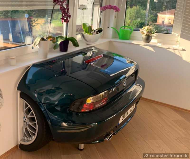

So kam es, dass ich mich an einem sonnigen Samstag zusammen mit einem Freund auf den Weg zu Jochen gemacht habe um die Karosse des Z3 zu zerschneiden. Und da ist auch gleich der Vorteil unserer Autos zum tragen gekommen. Alle Karosserieteile sind geschraubt, sodass Kotflügel entfernt wurden und wir dann mit der Flex und dem Plasmaschneider durch die Karosse sind. Das ging schneller als gedacht :lol:
Zu Hause hatte ich dann genau Mass genommen, sodass die Felgenmitte genau meine Schnittkante wird. Hier habe ich dann in Ruhe die Rohkarosse sowie die Kotflügel auf Mass geschnitten. Da natürlich keine Hinterachse mehr unter dem Z3 ist, muss er ja irgendwie stehen. So kamen unter den Rahmen des Kofferraums Dachbalken und darunter wiederum Metallfüße die schlussendlich auf dem Boden stehen. Zur Wand abschließend ist eine MDF Platte, die auch die halben Räder trägt.

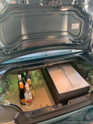

Beim Innenausbau des Kofferraums entschied ich mich den vorhanden Boden durch bezogene MDF Platten zu ersetzen, da diese zum einen eben sind und ich durch die nicht mehr vorhandene Werkzeughalterung deutlich weiter nach unten kam, sodass ich 1l Flaschen stehend lagern kann. Zum Kühlen der Getränke kommt eine 12V Kühlbox aus dem Campingzubehör zum Einsatz. Ebenfalls habe ich die gesamten Rückleuchten auf LED Technik umgebaut um hier etwas Strom zu sparen. Diese sind natürlich nicht mit voller Helligkeit angesteuert sonder nur als stark gedimmts Stimmungslicht betrieben.
Im Inneren des Kofferraums fand schlussendlich noch ein farbwechselnder LED Schlauch Einzug.
