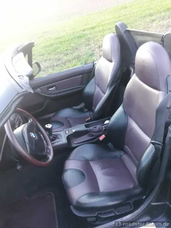

Dann war der Innenraum und die Sattlerin dran. Den Airbagdeckel hat sie mir kurzerhand schwarz bezogen. Da das Leder aber auch am Armaturenbrett selber schon geschrumpft ist, ist hier dennoch Handlungsbedarf. Am Verdeck wurde noch eine Kleinigkeit genäht. Aber das war eher was in Richtung Kosmetik

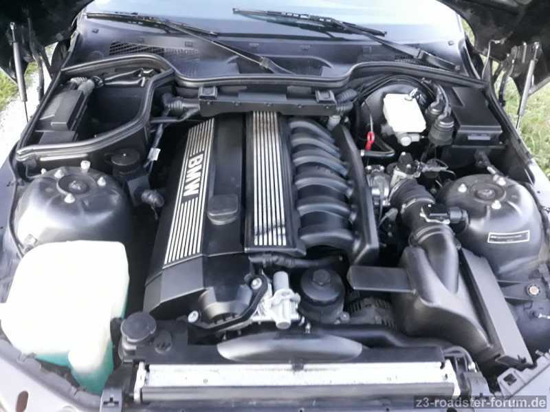

Dann gings unters Auto und es wurde nicht besser.
Voraderachse - Stoßdämpfer rechts undicht, Anschlagpuffer zerbröselt
Querlenkerbüchsen - spröde
Koppelstangen - eingerissen
Ölwannendichtung - undicht
Auspuff- am MSD undicht
Gummilager am Differential - undicht
Servoleitung - undicht
Keilrippenriemen - spröde
Wischerarm links - knallt gegen die Motorhaube
Scheinwerfer - matt
Benzingeruch aus dem Tank, wenn er über 3/4 Vollgetankt ist
Differential und Getriebe leichte Geräusche - von einem zu alten Öl
Airbaglampe an
Schaltung und Pedalerie ungewöhnlich schwergängig
Pixelfehler im Radio
Fensterheber links - schwergängig
Türgriffdichtungen - prorös
BMW Embleme ringsum am abblättern.
Service Fällig (Die Zündkerzen könnten noch die ersten gewesen sein, so wie die Aussahen und welche freie Werktatt verbaut schon original BMW Kerzen)
Immerhin waren die Reifen und die Bremsen neu und Rost war auch ein Fremdwort. Wir wollen ja den Teufel nicht ganz an die Wand malen. :D
In erster Instanz wurde das Auto soweit durchrepariert, dass es TÜV-fähig war und optisch sauber da stand.
Dann passierte bis zum Dezember nicht viel. Bis ich meinte: Schickst du mir jetzt die Papiere oder was ist damit?
Dann wurde ein sehr fairer Kurs ausverhandelt und es gab noch die originalen Kiemen, eine Persenning, das originale (und sehr gut erhaltene) Hardtop samt Cover, 16" Alus mit neuwertigen Winterreifen dazu.
Dafür gings kurz vor Weihnachten nochmal mit dem Bus in den Westerwald um die Sachen nach Hause zu holen. Auch der komplette Schlüsselsatz, der alte Brief und das vollständige Scheckheft sind aufgetaucht. - Da sieht man wieder mal, dass Scheckheftgepflegt überhaupt nichts mit gutem Zustand zu tun haben muss.
Im Winter wurde der Wagen dann komplett durchrepariert. Vieles ging sehr einfach und schnell von der Hand. Manches, wie die Ölwanne waren dann doch aufwändiger, da hier der ganze Vorderwagen abgesenkt werden musste.
Anfang April war es dann soweit. Der Z3 wurde mängelfrei überprüft und ist nun offizell ein Österreicher und tut brav seinen dienst.

Herzzzlichst Willkommen und auch Glückwunsch zu den Sportsitzen in dieser Farbkombi!
