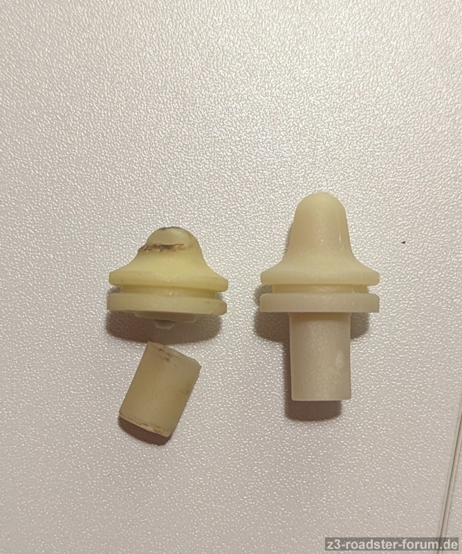

Na ja, sooo einfach war es dann doch nicht. Das "Einfädeln" ins Getriebe ist echt eine Qual. Und als er nur auf 2 Pötten lief, habe ich nur die Einspritzleiste gewechselt, nicht den Motor.
@Red_9
Meinst du die Lager, die in der Schaltstange eingespresst sind? Wo gibt es denn da PU Ersatz? Ich habe bisher die Lagerung der "Kugel" des Schalthebels und die Lagerung der Schaltstange an der Karosserie neu bestellt.

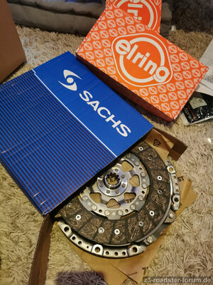

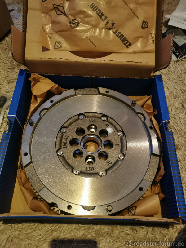

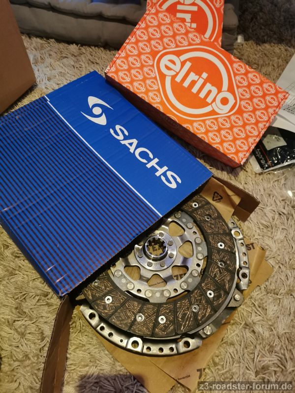

Ich bin gespannt... Mein Bausatz ist heute auch gekommen :pssst: Ich hab noch gehörig Schiss vor der eigenen Courage :lol:

Steffen, du schaffst das!! Ich war heute übrigens völlig geschockt, wie viel Material von diesem Kugelbolzen verschwunden war. Man gut, dass ich den neu bestellt hatte, zuerst hatte ich überlegt, den Pinökel zu kleben.

Beitragvon OldsCool » 13.11.2024 23:57
Zu dem Kugelbolzen hab ich DAS gefunden (Kugelbolzen aus Messing). Allerdings dann auch diese Erfahrungen damit :?

JensB hat geschrieben:Steffen, du schaffst das!! Ich war heute übrigens völlig geschockt, wie viel Material von diesem Kugelbolzen verschwunden war. Man gut, dass ich den neu bestellt hatte, zuerst hatte ich überlegt, den Pinökel zu kleben.
Ich stehe jetzt auch vor der Kupplungsüberholung. Dank deiner Erfahrung habe ich auch diesen Kugelpin beim BMW, samt den Ausrückhebel neu bestellt.
Wie sieht es mit dem Einfahren der neuen Kupplung aus? Wie geht man vor? Wie lange dauert die Einfahrphase?
