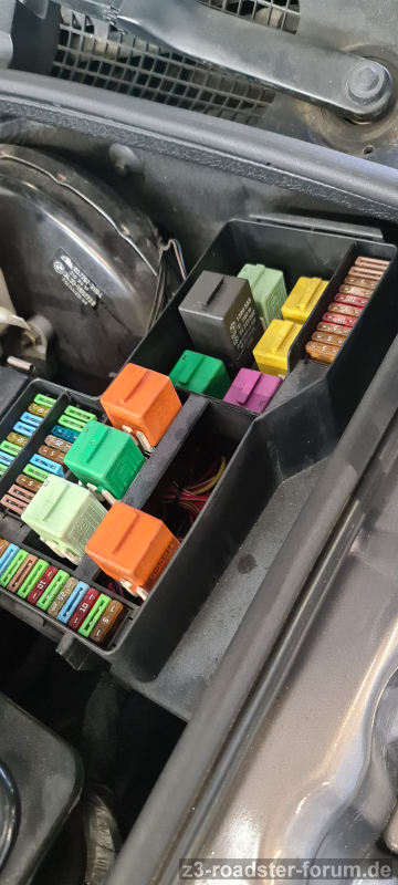

Beitragvon eisi » 01.10.2024 09:36
JensB hat geschrieben:Moin,
Samstag habe ich das letzte lackierte Teil (Stoßfänger vorn) angebaut und den Innenraum komplettiert. Danach wollte ich alle Funktionen testen. Und es kam das große Erwachen. Nebelscheinwerfer links geht nicht, Airbaglampe leuchtet und der Rückfahrscheinwerfer funktioniert nicht. Und der Laptop, der mal ADS auslesen konnte, ist auch noch kaputt.
Exakt diese Fehler hatte mein QP auch, nachdem das Warnblinklichtrelais seinen Geist aufgegeben hat :idea:
Schau die Sicherungen durch und wechsle, sofern es möglich ist, das Relais mal kurz.
Das ist das große schwarze mit der Nummer 1388533

Beitragvon JensB » 01.10.2024 09:51
Nein, das war es bei mir nicht. Bei mir war am Nebelscheinwerfer ein PIN aus dem Stecker gerutscht (Nachbauscheinwerfer). Beim Airbag hatte ich vergessen, das Kabel Sitzbelegungsmatte nach dem Einbau einzustecken, und beim Rückfahrscheinwerfer ist tatsächlich der Schalter am Getriebe kaputt. Kommt heute aber beim freundlichen BMW Mann an.
Danke aber für deinen Tipp. Aber auch komiche, wie manche Fehler so zusammenhängen, oder!?

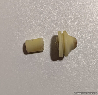

So, weiter geht es....... Leider merkte ich nach der Fertigstellung, dass die Kupplung sehr, sehr spät kam. Na gut, den überholten Motor hatte ich ja auch noch. Also kam die Idee, schnell mal den Motor und die Kupplung zu wechseln. Ist ja ein Abwasch....... Na ja, Motortausch ging ganz gut, aber die Karre lief auf zwei Zylindern. Ich hatte die überholten Esv wohl zu lange liegen lassen. Also die alten wieder rein. Motor lief. Aber die Gänge liessen sich kaum einlegen. Die neue Kupplung trennte nicht richtig.

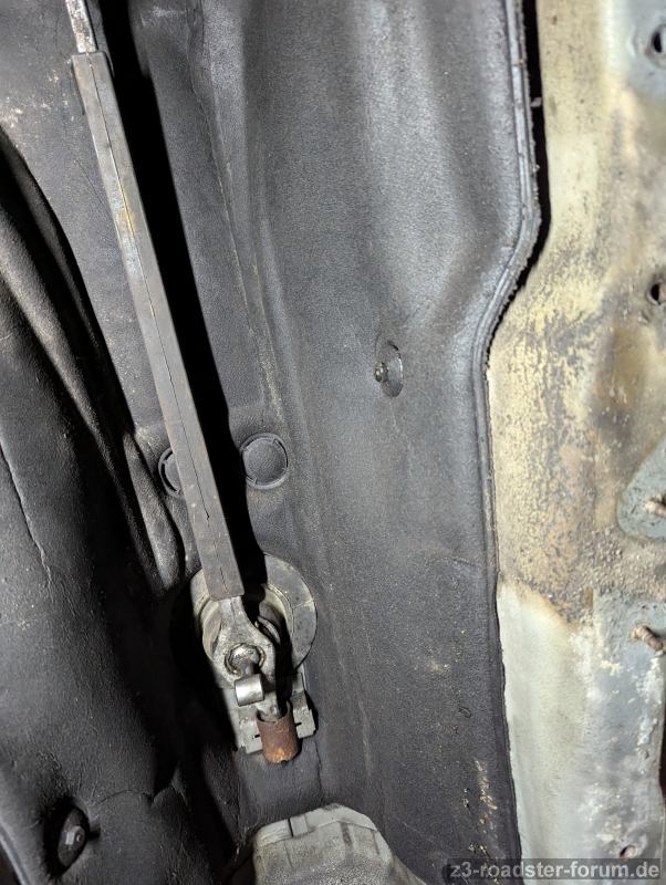

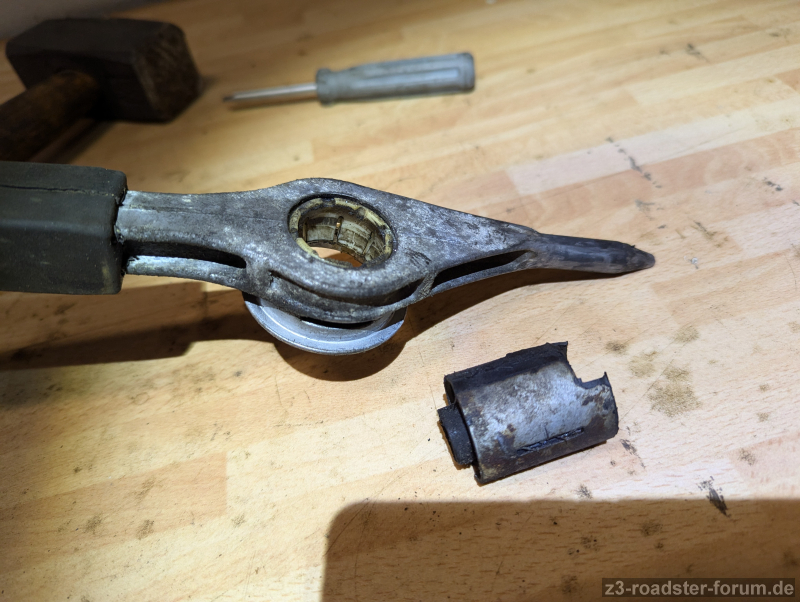

So ein Sch..... Na gut, Saison war eh vorbei, also hoch den Karren. Zuerst festgestellt, dass der Auspuff absolut mies in der Passform war und fast gegen den Unterboden kommt. Das Getriebe ist (wie alle) etwas ölfeucht. Und das Problem der Kupplung war auch schnell gefunden. Der Kugelkopf aus Plastik, auf dem der Kupplungsarm (heißt das so??) liegt, war gebrochen. Man sieht, dass die Bruchstelle schon alt ist. Ich denke, im Laufe der Zeit hat sich da auch etwas Material abgearbeitet. Das funktionierte bei der verschlissenen Kupplung noch gut, bei der neuen reichte es dann nicht mehr zur Trennung.
Wenn ich schon mal dabei bin, wechsele ich gleich noch doie Lager des Schaltarmes. Zwar schaltet der Zetti ja echt knackig, vielleicht wird es aber noch ein klein wenig präziser dadurch. So schnell kommt man da ja auch nicht wieder dran! Zusätzlich werden noch die beiden Simmeringe am Ausgang zur Kardanwelle und zum Schaltarm gemacht.

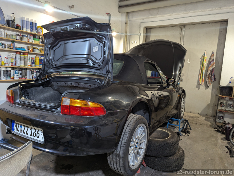

PS: Das Auto steht natürlich nicht auf den Reifen, sondern auf stabilen Böcken. Die Reifen sind nur die "Lebensversicherung"
