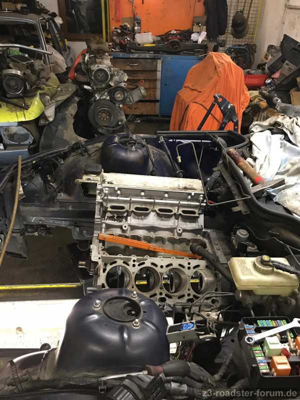

Hier auf jedenfall mal denn ersten Teil der Geschichte, in der es nun vorerst mal ein M62 wurde, da mein V12 6 Gang Getriebe doch etwas mehr Arbeit benötigt als geplant

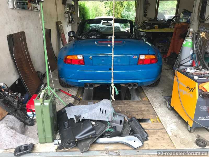

Jedenfalls, knapp ein 3/4 Jahr nach denn anfängen, bin ich Mittwoch die erste Runde gefahren.
Erstmal gibts nun ein paar Technische Details, gefolgt von ein paar Bildern, die Tage kommen einige bessere, aber da muss erstmal mein Prüfer sein Segen gegeben haben. Die Basis war ein 99er 1.9er M43TU.

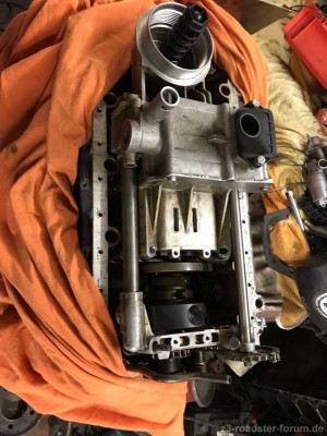

Die Ölpumpe wurde aus einen N62 aus einem E65 verwendet, die aber sehr umfangreich verändert werden musste. Grund dafür war, das ich denn Sumpf nicht vor der Achse sitzen haben wollte, da hier ja auch der Stabi Platz finden wollte.
