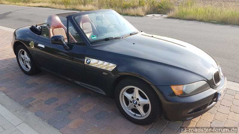

Hier erstmal ein "vorher"-Foto:

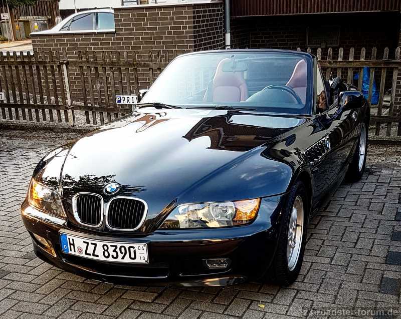

...und der aktuelle Stand:

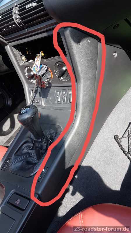

1.) In den rechten "Bumerang" wurde reingebohrt, den möchte ich gerne austauschen. Habt ihr Erfahrungen damit? Wo würdet ihr nach dem
Teil schauen?

Hi,
um den Bumerang zu tauschen muss die Mittelkonsole raus. Der ist von innen mit 3 Schrauben und einem
Blech verschraubt. Im eingebautem Zustand so gut wie unmöglich. Die Teile werden bei eBay schon mal
angeboten. Lieferbar sind sie bei BMW noch. Kunstleder 66€ Echtleder 320€.

schön Dein vorher/nachher Vergleich, den hast Du ordentlich aufpoliert :thumpsup:

Das sind beides Bumerang aus einem RHD! Die passen nicht!
