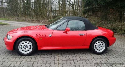

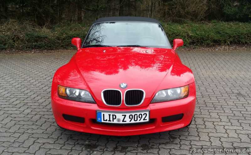

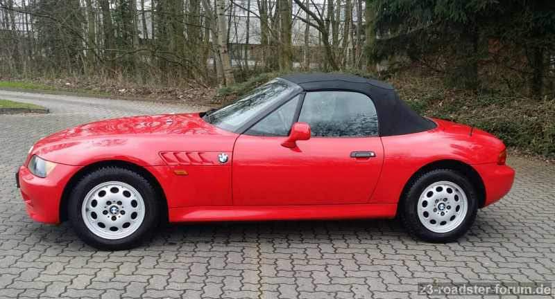

Es dauerte nicht lange und ich fand in meiner Nähe im Mai 2013 einen roten Zetti 1.9 mit ca. 176 tkm und 8-fach Bereifung (siehe Fotos). Nach Besichtigung und Probefahrt ergatterte ich ihn für 3.500 €. Nur leider hatte ich da noch nicht ganz so viel Ahnung. Im Nachhinein ging kurzerhand die Kupplung kaputt, es sammelte sich Wasser im Kofferraum, das Verdeck war wohl auch nicht ganz dicht und gepflegt, usw... Nun ja, ich liebte ihn trotzdem :lol:
Aufgrund der zu hohen Kosten, die immer wieder auftauchten, trennte ich mich dann schweren Herzens von dem Wagen. Doch ich versprach mir selbst (um meine Tränen zu trocknen :wink: ), irgendwann wieder einen Z3 zu besitzen, dann jedoch einen deutlich besseren, mit toller Ausstattung von Sitzheizung bis hin zum Tempomat und was sonst noch alles geht. Vor allem aber musste es das breite Heck werden! Solch ein "Arsch" beneidet doch wohl jede Frau?! :lol:

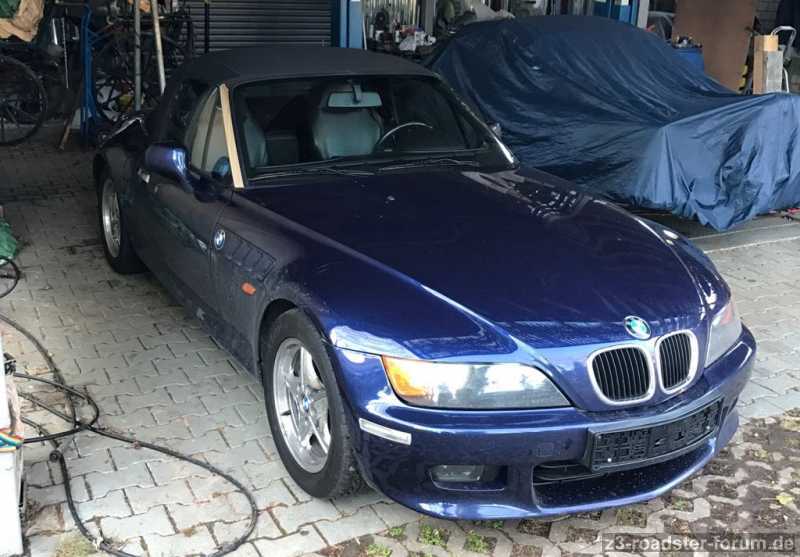

Am 01. Februar erwarb ich meinen Traum in Montrealblau Metallic! :) Ob der Traum jedoch zum Albtraum wird?... Dazu gleich mehr.

Mein erster Z3 1.9 von 2013

aktueller Z3 2.8 VFL
