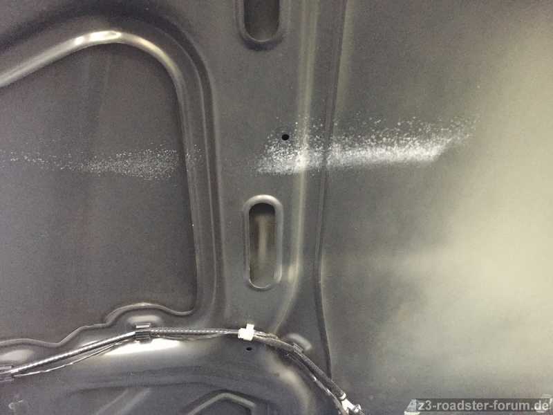

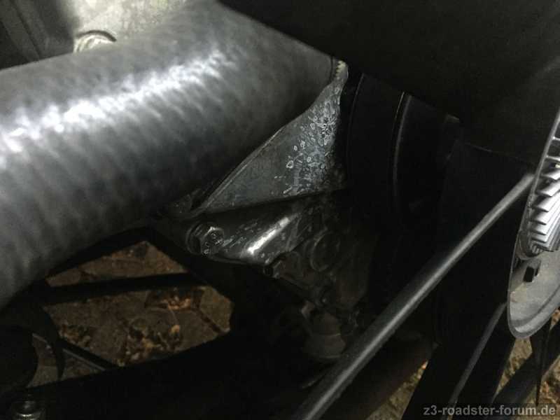

Seit ein paar Wochen habe ich aber auch gleich ein neues Problem. Die Wasserpumpe scheint undicht zu sein. Ich hatte zunächst eine von VAICO und nun von Hella eingebaut, jedoch mit gleichem Problem. Rund um die Wasserpumpe scheint Wasser rauszuspritzen. Man sieht es an der Innenseite der Motorhaube und um die Pumpe herum. Ich kann jedoch nicht genau das Leck identifizieren. WaPu selbst dürfte es nicht sein, da schon 2x gewechselt. Dichtring ist damit ja auch neu. Benötigt man auch die Schrauben mit der Unterlegscheibe neu? Beim Einbau habe ich auf gleichmäßigen Anzug geachtet.
