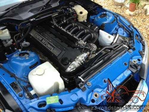

Entweder täuscht es. Aber sieht für nicht nicht aus wie die ansaugbrücke vom m motor.
Hier mal ein bild vom m motor.

Es handelt sich hier um die US-Version mit dem S52B32 mit 243 PS.

Soweit ich weiß hat die US Version "nur" 243 PS, keine Einzeldrosselklappen, kein Fächerkrümmer. Hat etwas mit der Abgasnorm dort
zu tun.
Die US Version ist nicht so giftig und drehfreudig wie das "Original". Oben raus fehlt ihm dann die Souveränität.
Ist //M nicht gleich //M?
In dem Fall nicht, eher ein kastrierter ///M.
Wenn schon ///M dann richtig!
