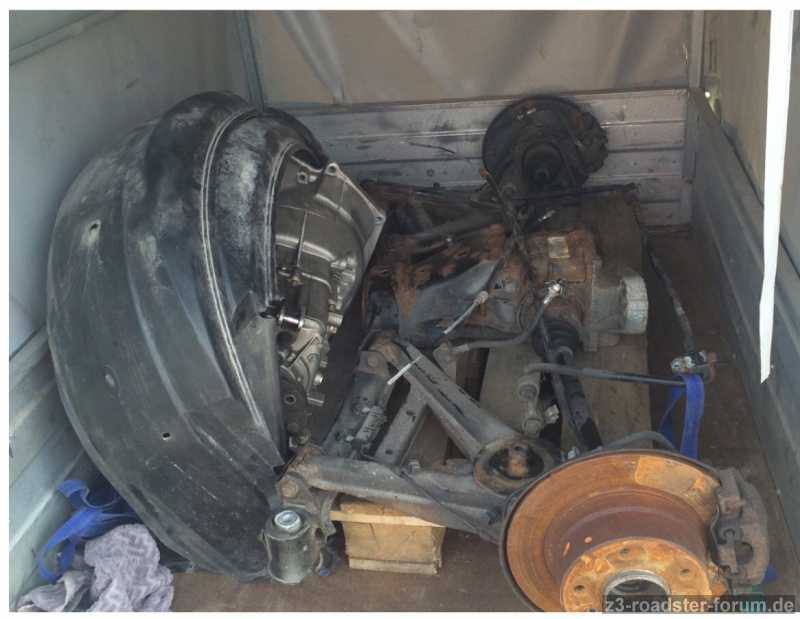

Plötzlich dann die Nachricht von Jochen - eine komplette Hinterachse stand zur Abholung bereit.

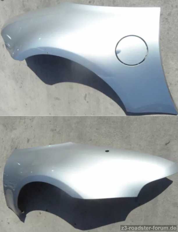

Damit war der Startschuss gegeben. Zufällig konnte ich 4 Wochen später 2 silberne Seitenteile mit wenig Rost und nur minimalen Gebrauchsspuren erstehen. Stoßstange und Schweller wiederum stammen jeweils hier von Forenmitgliedern,

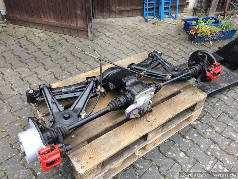

Als ersten Schritt passte ich die Hinterachse an, tauschte alle (!) Lagerbuchsen und die Tonnenlager aus, entrostete und behandelte das Metall.
Aus Spass habe ich die Achse dann so mal druntergeschraubt um zu sehen wie groß der Unterschied ist... ...oha!
Erheblich.
Zwischendurch habe ich die neuen (gebrauchten) Seitenteile inwendig fürs Lackieren vorbereitet: Oberflächenrost abgeschliffen, Dichtungen rausgepopelt, Radlaufkanten innen und aussen blankgeschliffen und entstehende Roststellen beseitigt.
Die neue Hinterachse bei Abholung

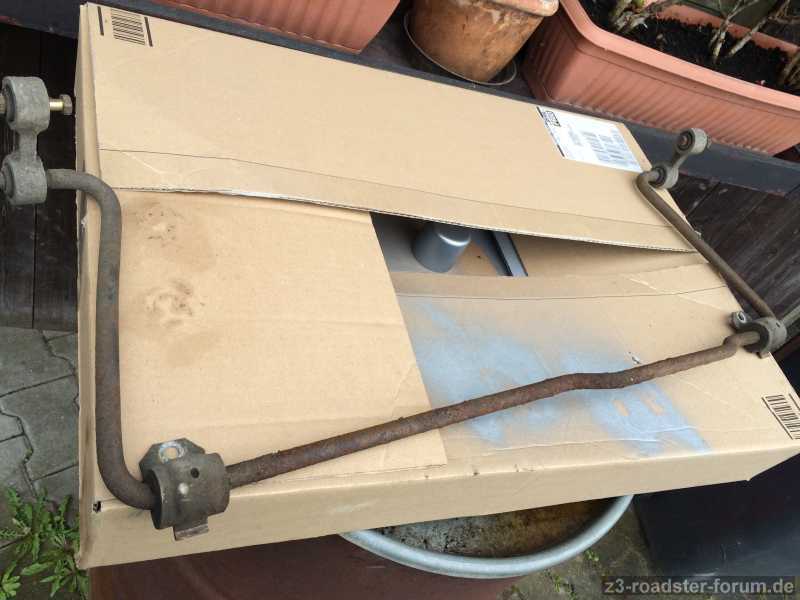

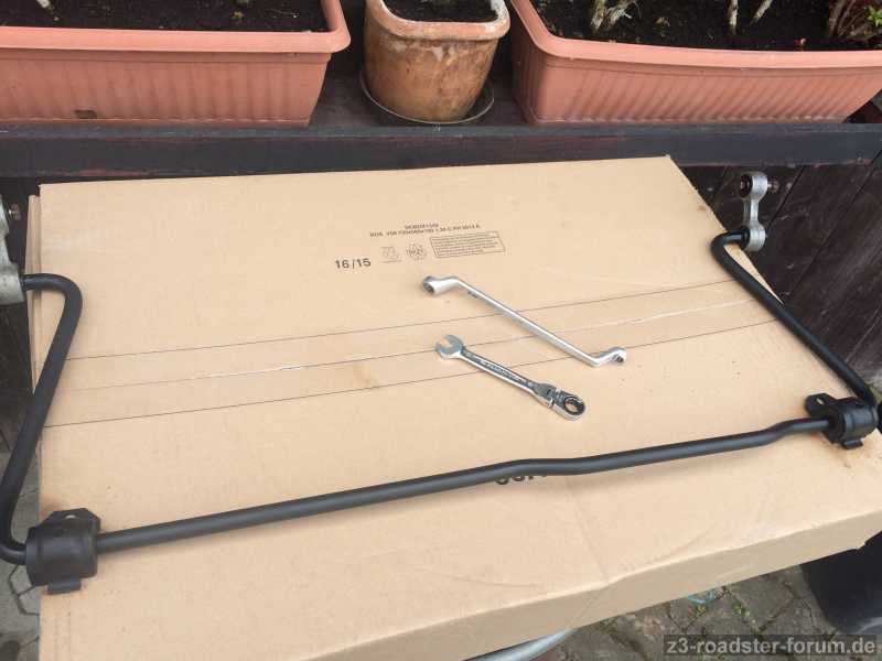

Stabilisator (vor der Aufbereitung)
Die Hinterachse nach der Aufbereitung
Die neuen (alten) Seitenteile
Stabilisator (nach der Aufbereitung)

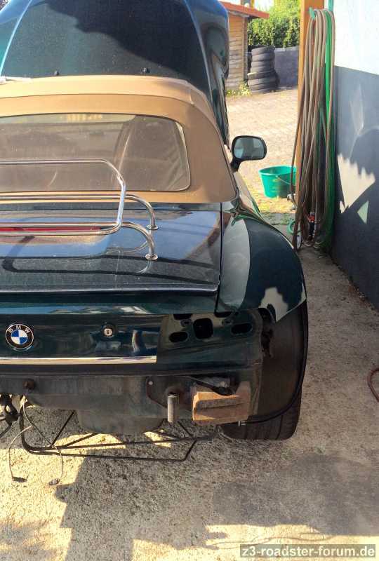

Worauf ich als beruflichlicher Schreibtischtäter besonders stolz bin:

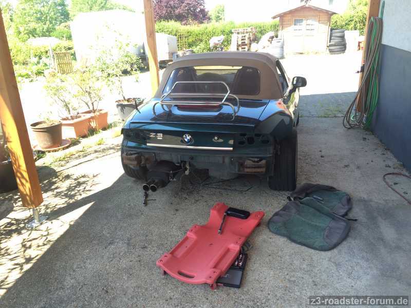

Bis auf die Lackierung der Aussenhaut habe ich den kompletten Umbau alleine durchführen können (Ohne Hebebühne!)
Der Aus-und Einbau der Hinterachse erfolgte mittels Palettenhubwagen.
Viel Spass beim Anschauen...

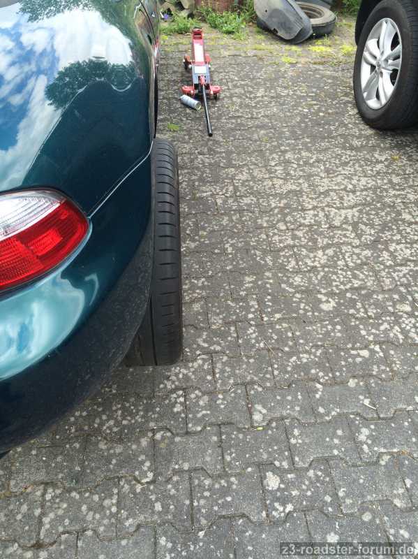

Probegucken. (Oha!!!)
Es beginnt...

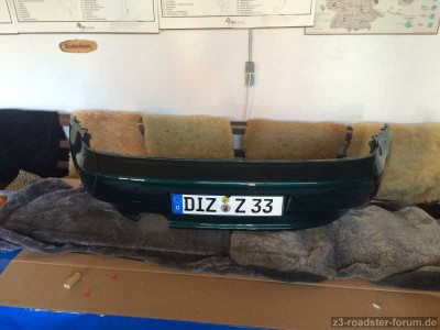

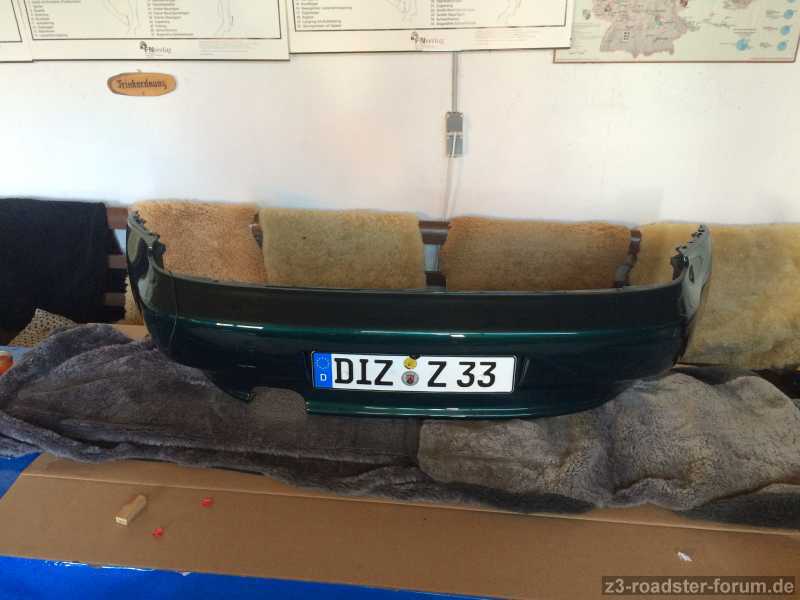

Stoßstange montagefertig

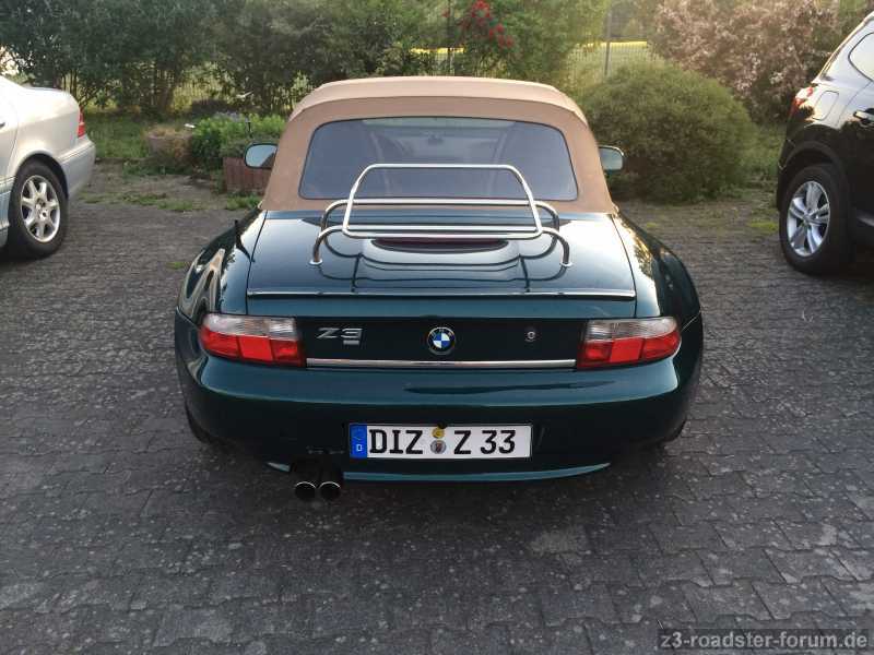

Daaaaa isser!
