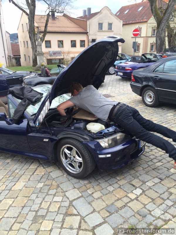

Hallo Freunde,
wie viele von Euch gestern in Schönberg mitgekriegt haben, hatte ich am Ende der Rundfahrt, kurz vor Einfahrt in den Marktplatz einen Wasserschaden. Ich selbst hatte nichts bemerkt, aber gleich 100m weiter kam Dellen-Doc auf mich zu und empfahl mir rechts raus zu fahren.
Die Diagnose war schnell gestellt, der Kühlmittelflansch zum Heizkreislauf war abgebrochen.
Kleine Ursache, aber am Sonntag Nachmittag, weit draußen im Bavarian Dessert, keine Chance auf kurzfristige Hilfe.
Also rief ich den ARCD und der beauftragte einen Abschleppdienst.
Jochen aber gefiel die Sache nicht und er öffnete wieder die Motorhaube, legte sich auf den heißen Motor, holte sich den Kühmittelschlauch hervor und puhlte die Reste des Flansches heraus.
Es war ca. 1cm Flansch abgebrochen
Dann entschied er, dass der Rest ev. auch noch halten könnte.
Wir riefen den ARCD erneut und stornierten den Notruf.
Jochen montierte den Schlauch an den Flanschrest, wobei er sich an den heißen Motorteilen kräftig verbrannte.
So konnten wir ohne Verzögerung an der Segnung teilnehmen
Anschließend fuhr ich mit gemäßigtem Tempo, ohne weitere Probleme die 230km zurück nach Hause.
Danke nochmal an Jochen, alle freundlichen Ratschläge und Hilfsangebote unnd die große Anteilnahme
Flansch wird natürlich umgehend erneuert
Bis nächstes Jahr in Schönberg
Reinhard

Steigt der Jochen tatsächlich immer so ins Auto? Viel zu groß der Junge :D
Genau so macht das Spaß bei einem solchen Treffen! Sich kennenlernen, schnacken und helfen wenns brennt. Coole Aktion auf jeden Fall!!!

@ der Maggus:
auf jeden Fall --> rückenfreundlich, die Aktion :mrgreen: :2thumpsup: :pssst:
