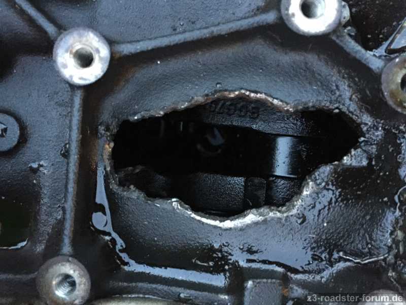

-Neuer Motor ist gefunden. Bekomme einen M43Tu aus einem E46 mit 120TKM. Dieser bekommt vorab nnoch neue Pleuellagerschalen, Alle Dichtungen neu und natürlich eine neue Wasserpumpe. Vermutlich bekomme ich ihn dann nächstes Wochenende :2thumpsup:

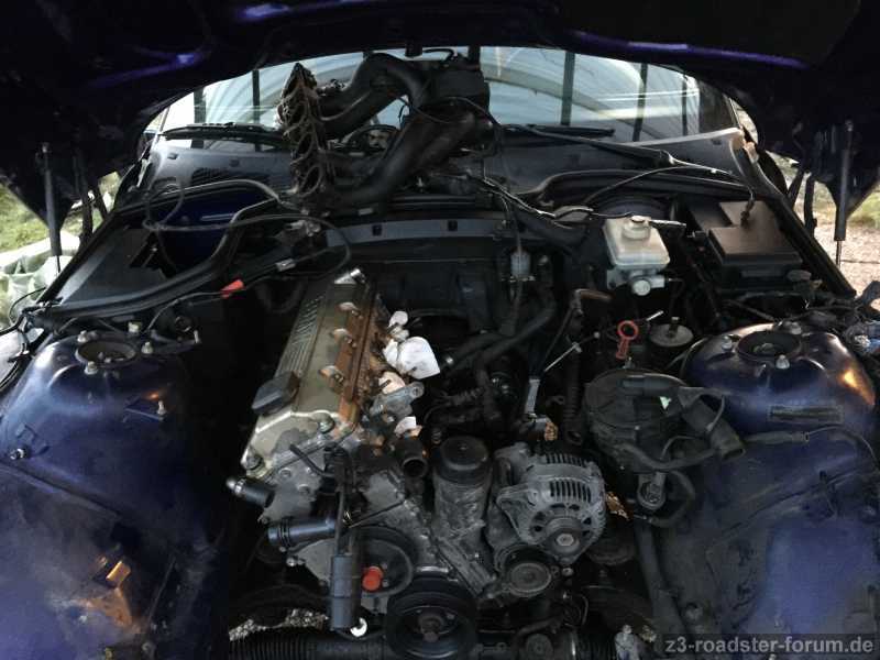

-Motor ist drinnen, passt und wenn alles gut geht läuft das dingens morgen!

Alter Motor ist echt ein heftiger Fall. Muss wenn wir mit den Euro fertig sind mal auf Spurensuche gehen.

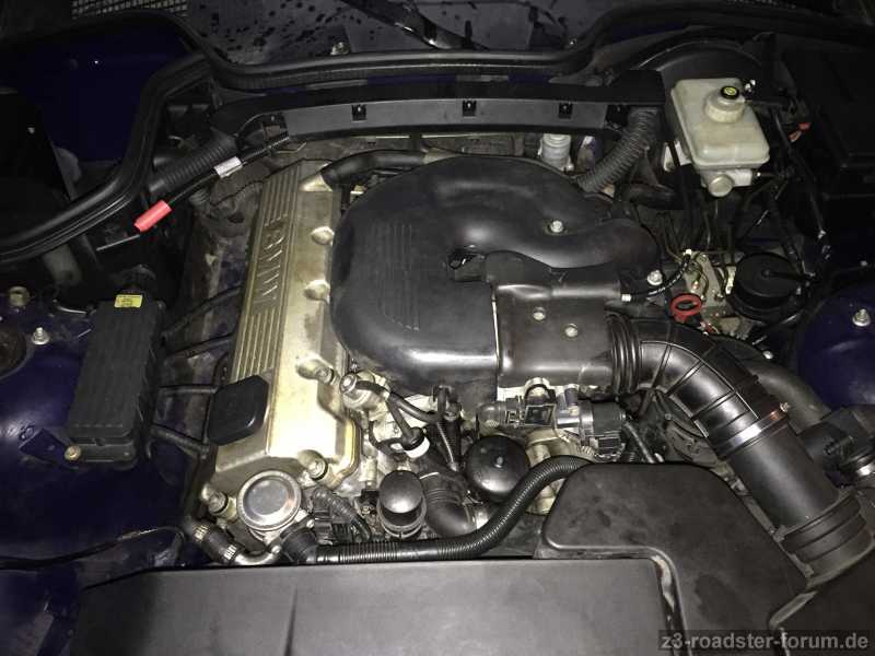

der nächste große Schritt ist getan der Motor ist drinnen und sollte nun laufen! Unfassbar wieviel Mehraufwand es ist den Rumpfmotor zu tauschen gegenüber einem komplett mit Anbauteilen bestückten.
Nachdem alles drinnen und verkabelt war der große Schock! Anlasser läuft aber rückt nicht ein :enraged: Habe natürlich zuerst gedacht großes Kino -> alles wieder raus da Anlasser falsch eingebaut - mit etwas nachdenke war aber der Übeltäter in Form eines Falschen Anschlusses am Anlasser binnen 15min behoben. Ist dann auch direkt angesprungen. Leider war die Batterie leer und der erste ordentlich Probelauf folgt nächstes Wochenende.
Zum Unterboden: der sieht gar nicht mal übel aus. Leider mit schwarzen UBS übergeduscht aber dann ne schöne Fettschicht drübergeknallt. Generell riecht die ganze Kiste schön nach Fluidfilm - leider kam diese Behandlung stellenweise aber etwas zu spät. Immer wieder schön: wenn die Kisten rosten dann sind das nur die (auswechselbaren) Anbauteile. Die Grundsubstanz ist wirklich klasse.
Mit dem teilsanierten Motor sollte nun einem Weiterleben nichts im Wege stehen. Haben uns auch Mühre gegeben dass man nicht sieht dass das Herz neu transplantiert wurde. Jedes Kabel und Schläuchlein sollte wieder da sein wo es ab Werk lag!
