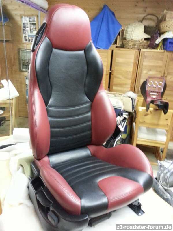

  • die Sitze rausgebaut, mit Produkten vom Lederzentrum aufbereitet (Lederfresh, Leder-Imprägnierung, Leder Protector). Insbesondere der Leder-Protector ist absolut zu empfehlen. Er macht das alte Leder wieder richtig schön weich und geschmeidig und verhindert damit weitere Faltenbildung. Bei der Farbe imolarot wird beim Lederzentrum ebenfalls imolarot-dunkel angeboten. Für den Zetti braucht man aber definitiv imolarot (ohne zusatz "dunkel"). Offensichtlich wurde von BMW bei anderen Modellen auch die Lederfarbe "imolarot-dunkel" explizit so angeboten. Das ist aber eine andere Farbe. Auch wenn das normale imolarot bereits schon recht dunkel ist.

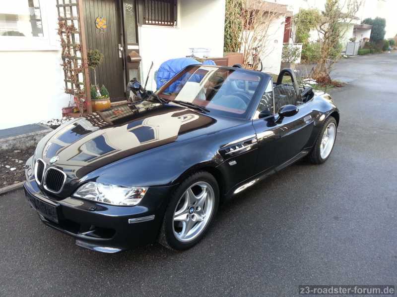

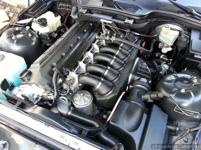

Hier noch ein paar Fotos:
Das ist er :D
innen. noch ohne Sitze und Schaltknauf.
fein :D :D
