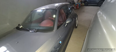

Die Fensterscheiben gingen sehr mühsam die ersten paar Cm runter. Nach Recherchen hier im Forum habe ich zuerst versuchen wollen die Schienen so weit wie möglich ohne Demonatge zu reinigen und mit Silikon "gleitbarer" machen. Und siehe da: nachdem ich eine Menge an Dreck usw von der Schiene am Dreiecksfenster und auch entlang der Türe ging es schon viel besser. Fast wie neu. Ich würde sagen: optimal.
Danke für diese infos.
Und wieder ein Lächeln, da ich was alleine erfolgreich am Auto gemacht habe
Und mit der gewonnene Zeit konnte ich auch das Interieur ein wenig sauber machen: das Leder braucht ein wenig Zuneigung, und diese Pflege habe ich nun angefangen.
Und da sah ich wieder den Knopf für die Verstellung vom Fahrersitz.
Wer kann mir ein Tip geben, wie der Knopf am Sitz befestigt werden kann? (ich habe den Knopf) Es scheint ein Clip zu fehlen. Es fonktionniert alles.
Auf der Beifahrerseite ist alles OK - will es aber nicht auseinander nehmen - falls der Clip da auch kaputt geht...
Hat jemand eien Lösung für mich?

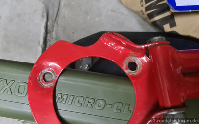

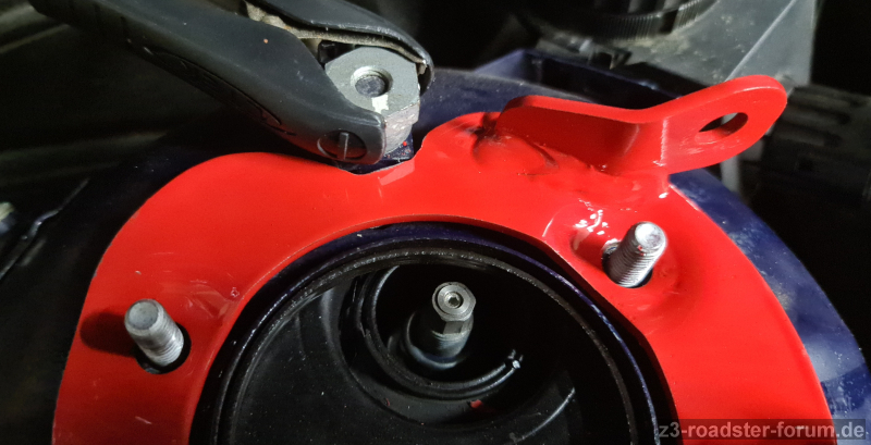

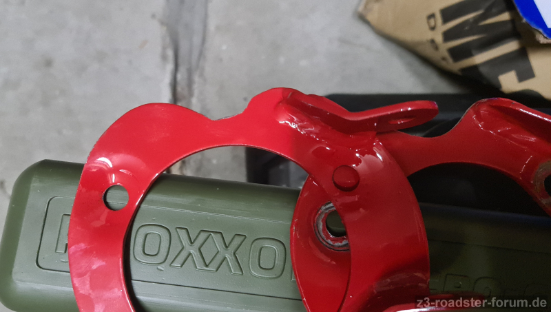

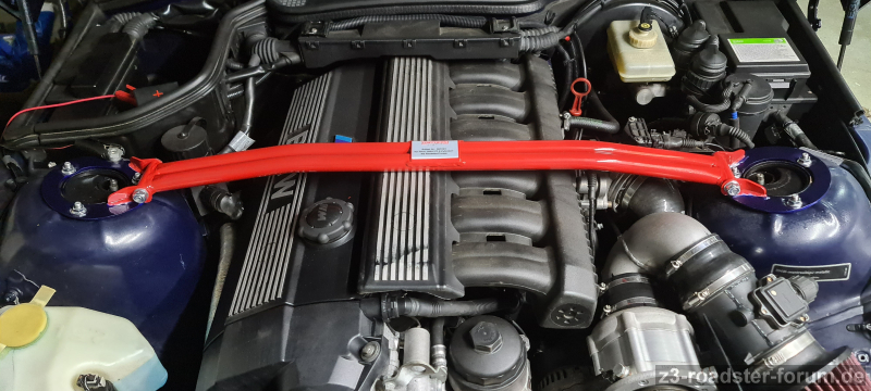

Heute wurde die neue Domstrebe von Wiechers eingebaut.
Dazu musste diese erstmal "angepasst" werden, weil die rechte Domplatte eine deutlich zu gering dimensionierte Aussparung hatte :thumpsdown:
Das ist die alte, passende Domplatte
So sieht die mit der Flex&Feile angepasste jetzt aus
Passt perfekt, nachdem gut 3mm Material abgetragen werden musste

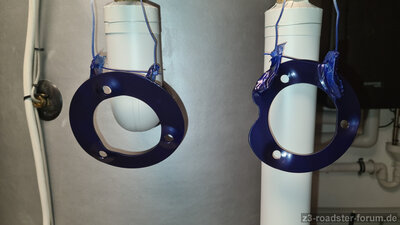

Aufgrund der "erforderlichen Nachbearbeitung" mussten die blanken Stellen mit Farbe versehen werden und ich habe die Gelegenheit genutzt, die Domteller gleich in Motorraumfarbe (FC297 matt) zu lackieren.
Damit sieht die Strebe nicht mehr wie ein Zubehör-, sondern integraler Bestandteil der Motorraumkonstruktion aus.
Mia g'foids :thumpsup:
Zur Info: Als Anzugsdrehmoment gibt WiechersSport für die 6 Stück 10er Schrauben 44 Nm, für die beiden Bolzen 24 Nm an.
Geschliffen, grundiert, lackiert und in den Heizraum zum Trocknen gehängt
"Anprobe" der Domteller
Finale Optik
