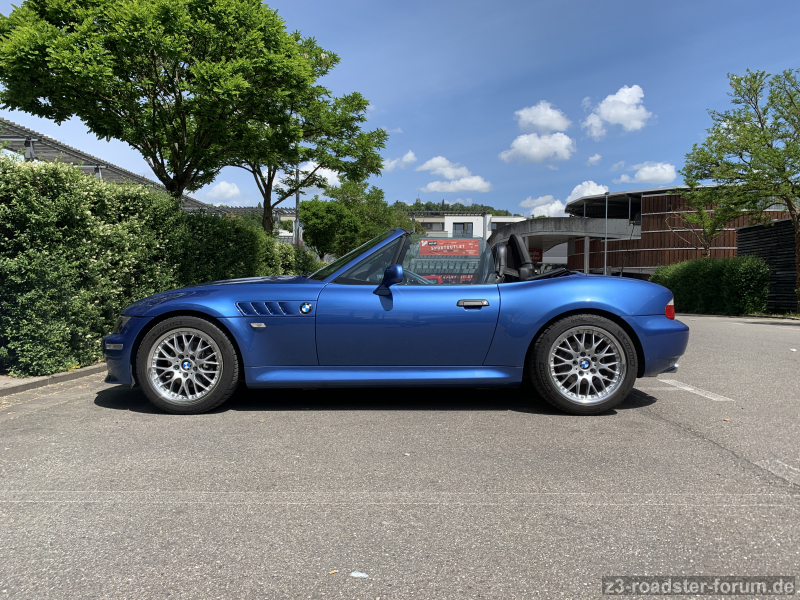

Heute die Umweltplakette (immer noch vom Vorbesitzer :oops: ) entfernt und NICHT durch die mit dem aktuellen Kennzeichen ersetzt. Die bleibt im Handschuhfach. Ansonsten ausgesaugt, eine kleine Runde gefahren und wieder das Maßband angelegt. Vorne 35 cm zwischen Radnabe und Kotflügel, hinten geringfügig weniger. Steht aber gerade.

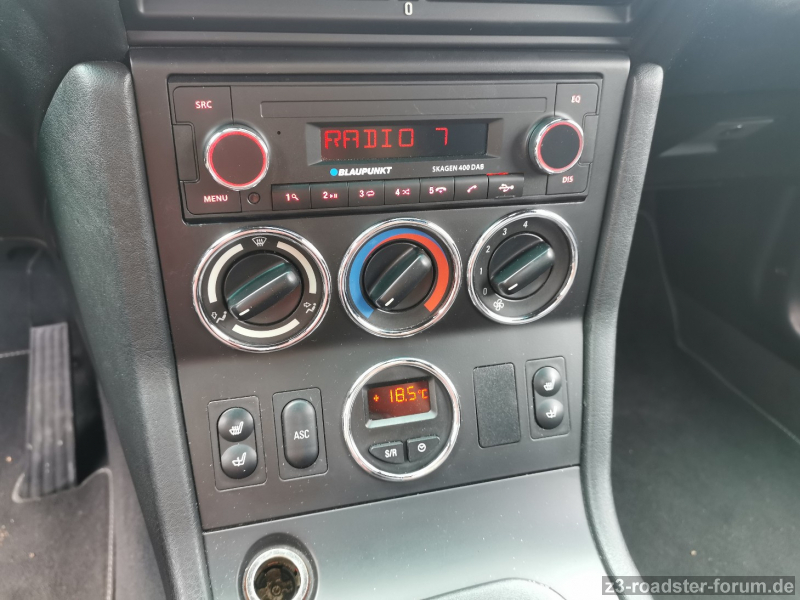

Neulich ergab sich die Gelegenheit, bei einem netten Zettikollegen den Bordcomputer (Facelift) auszutauschen, da der alte defekt war. Als Belohnung durfte ich den alten BC mitnehmen. Die Reparatur war nicht weiter kompliziert, ich brauchte noch nicht mal Ersatzteile von den VFL BCs.

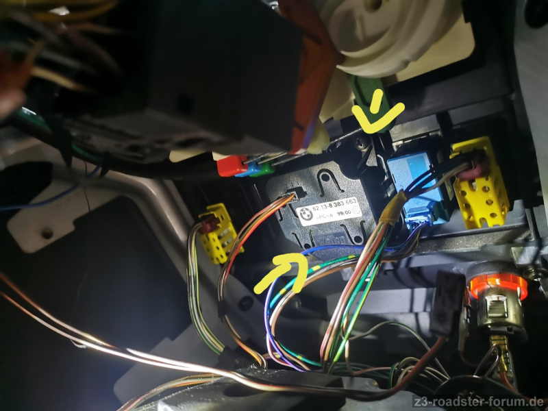

Heute war es dann soweit, und er fand sein neues Zuhause im 1.9er. Die Uhr musste weichen, die Befestigung erfolgt beim FL leider mit 2 Schrauben von hinten (Pfeil). Die Arbeit ist ähnlich fummelig wie der Tausch der Heizungsreglerbeleuchtung. Mindestens der Stecker der linken Beleuchtung muss auch abgezogen werden um an die Schraube zu kommen. Ohne Klimaanlage (kein großer Kasten hinter der Mittelkonsole) geht das von der Seite ganz gut.
Hebel und Temperatursensor hatte ich neulich schonmal nachgerüstet, das ist kein großer Akt.
Nun freue ich mich endlich auch im Kleinen Zetti die Außentemperatur im Blick zu haben. Das hat mir beim Umstieg aus dem Großen schon immer gefehlt, auch wenn die Uhr fast schicker ist.

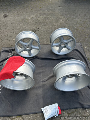

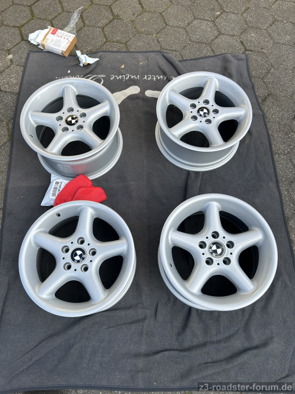

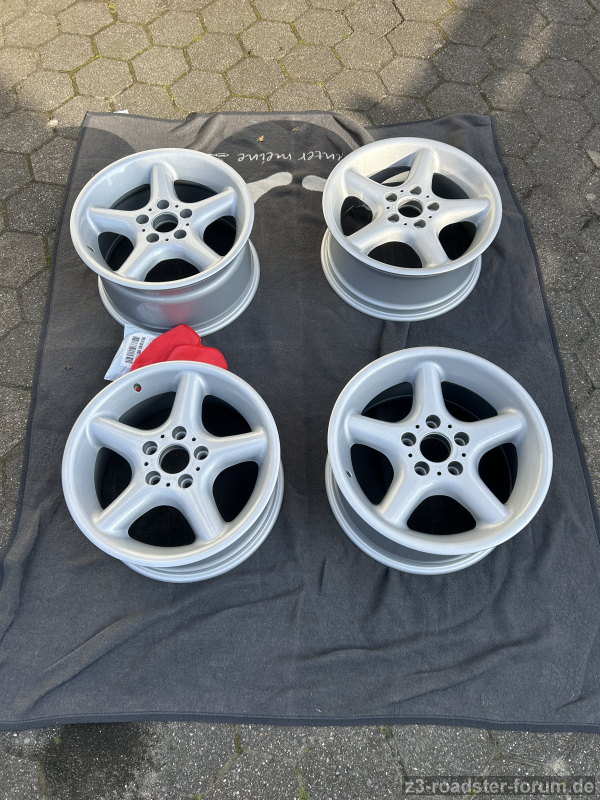

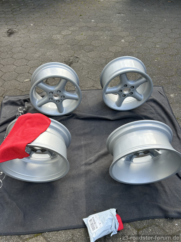

Endlich sind meine Styling 18 in Mischgrösse fertig vom Lacker , habe die jetzt gut 2 Wochen noch zum trocknen bei mir gelagert , gestern hab ich Sie noch mit Dr Wack Felgenversieglung behandelt.
Wie findet Ihr das Ergebnis:)))) ?

Schön geworden :thumpsup:
