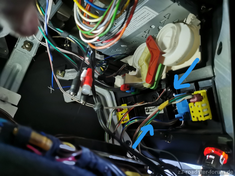

In Aussicht auf einen Bordcomputer habe ich mal die Mittelkonsole untersucht. Von der Seite komm ich eigentlich gut ran um die (runde FL) Uhr von hinten abzuschrauben. Die Mittelkonsole muss dazu also nicht raus, wie oft beschrieben. Ist halt wie bei so Vielem ein bisschen Gefummel.

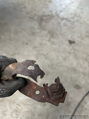

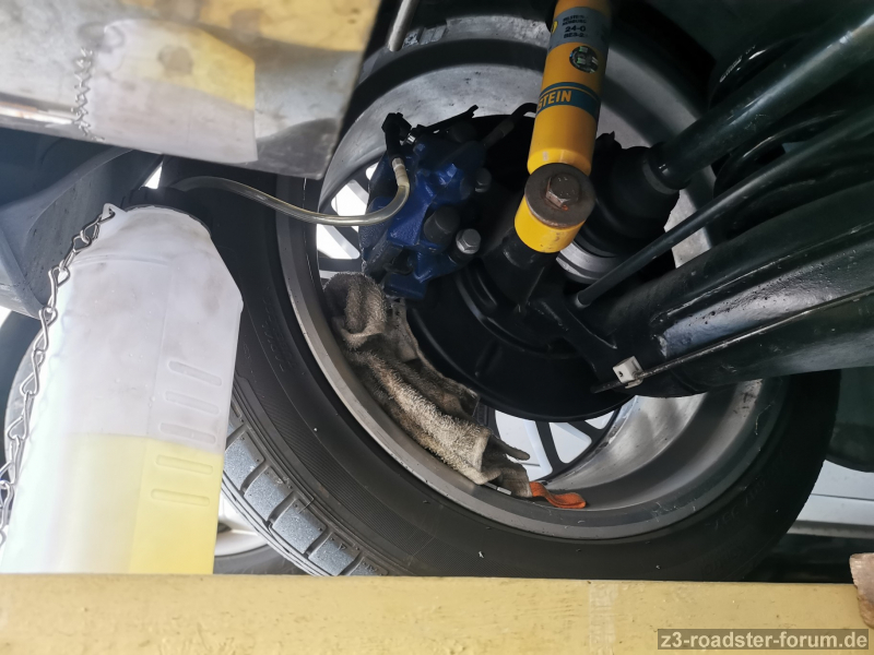

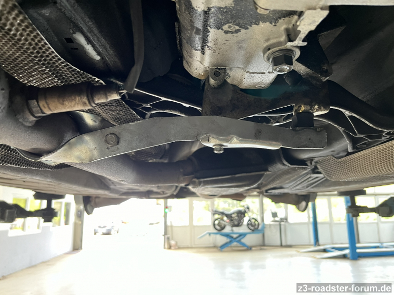

Gestern habe ich rundrum alle Beläge und Scheiben getauscht (hinten alles ATE, vorne Zimmermann gelocht und Zimmermann Beläge). Bilder könnt ihr euch ja vorstellen, aber ich hab noch ein besonderes Schmankerl.

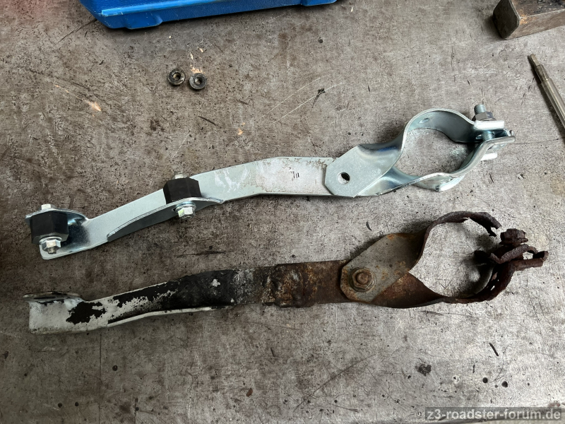

Beim beschleunigen hat es am Auspuff seit dem Kauf leicht "gerappelt". War immer nervig. Ich war Ende Sommer letzten Jahres damit in der Werkstatt. Die meinten dann, dass dort alles OK sein. Sie würdem empfehlen, nix zu machen.
Hatte mir dann vor 2 Wochen eine Hebebühne gemietet und mal Bestandsaufnahme gemacht und dann diverse Teile bestellt. U.a. auch den Auspuffhalter. Schrauben (eine selbstsichernd) und Muttern hab ich von BMW (war eh wegen meinem Daily da).
Egal Bilder sagen mehr als 1000 Worte.
Jetzt rappelt auf jeden Fall nix mehr.

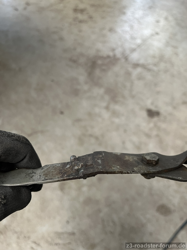

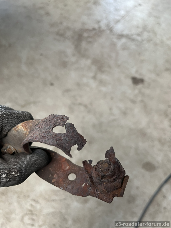

Knusprig. Aber lt. Werkstatt haben sie nix gefunden...
Das alte Teil wurde auch mal geschweißt. Kostet neu 10 Euro...
Alt und neu. Dämpfer auch neu.

Beitragvon eisi » 28.04.2024 20:04
Bekannter Schwachpunkt, ist ja thermisch extrem belastet und liegt zudem noch im Sprühnebel von Wasser/Straßenschmutz/Salz

Beitragvon john_z3 » 28.04.2024 22:45
eisi hat geschrieben:Bekannter Schwachpunkt
Aber nicht bei meiner Werkstatt. :D
Ja, schon Wahnsinn. Der Rest sieht zum Glück nicht so aus. 8)

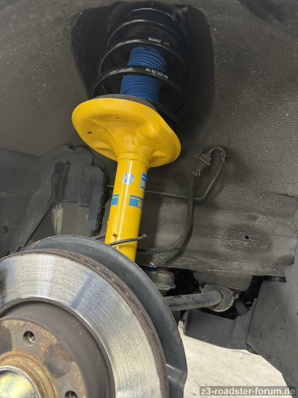

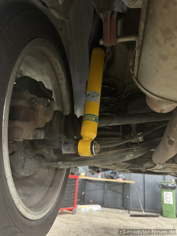

My Lady hat ein neues Beinkleid heute bekommen :)

Beitragvon Dersim76 » 01.05.2024 10:30
Gebe Steffen vollkommen recht, H&R sieht zwar gut aus aber die Entscheidung auf Billstein B12 Pro Kit zu wechseln war die absolut richtige Entscheidung. Siehe gecrashtem Versteigungskreuz mit H&R und dadurch folgende hohe Kosten.
Bin gestern ein wenig rumgefahren und viel viel besserer Fahrkomfort. Bei mir waren die H&R definitiv durch weil sogar die Radschalen vorne sich auflösten. Räder vorne hatten hier und da Berührung mit den Radschalen die jetzt gleich mitgetauscht wurden.
Fazit…@Eisi Danke nochmal für diese super Empfehlung!!
