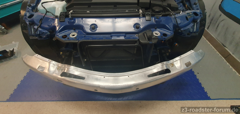

Beide Zettis sind nun vorne zerlegt. Bei der Gelegenheit hab ich mal alles in dem Bereich schön sauber gemacht und teilweise poliert oder den sichtbaren Teil der Alu-Stoßstange geschliffen. Jetzt sieht das auch schön sauber aus. :2thumpsup:
Blitzeblank

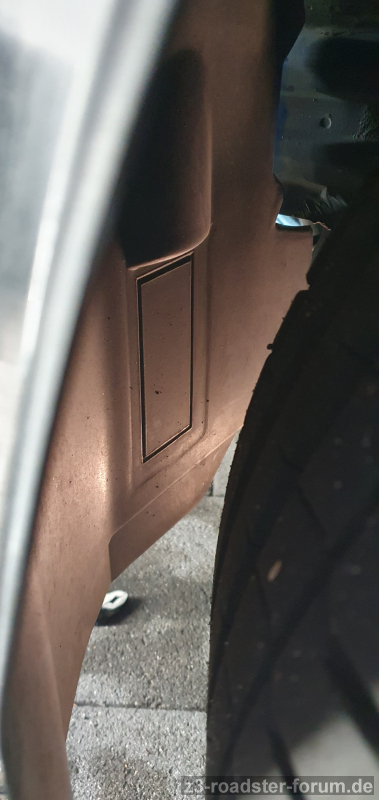

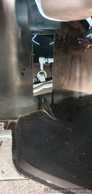

Bei Zetti Nr. 1 ging die Transformation in Richtung M-Front weiter. Aus den Radhausschalen habe ich die Öffnungen für die Bremskühlung ausgeschnitten.
Vorgeprägte Durchführung für die Bremsbelüftung im Radhauskasten
Durchführung

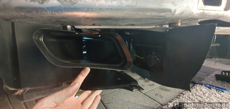

Damit diese aber verbaut werden können, müssen die Klangerzeuger der Hupe auf beiden Seiten umplatziert werden, dann ist schön Platz! :thumpsup:
Erstes Probeanhalten der Luftführung - passt!

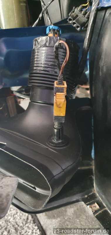

Schön beim Wechsel der Front beim 4-Zylinder ist die Tatsache das der Temperaturfühler auch auf der Fahrerseite platziert ist. (Beim 6-Zylinder ist dies nicht der Fall - dort sitzt er rechts.) Dieser steckt dann einfach im linken Bremskühlschacht. Den Schnorchel zum LuFi-Kasten hab ich mangels Umsetzbarkeit stillgelegt und abgeklebt.
Fahrerseite, Temp-Fühler und deaktivierter Schnorchel

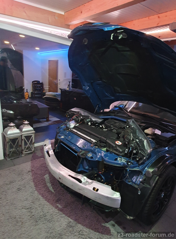

Endstand
Alles in allem viel Detailarbeit welche sich aber auszahlt, wenn man die Motorhaube aufmacht. :banana:

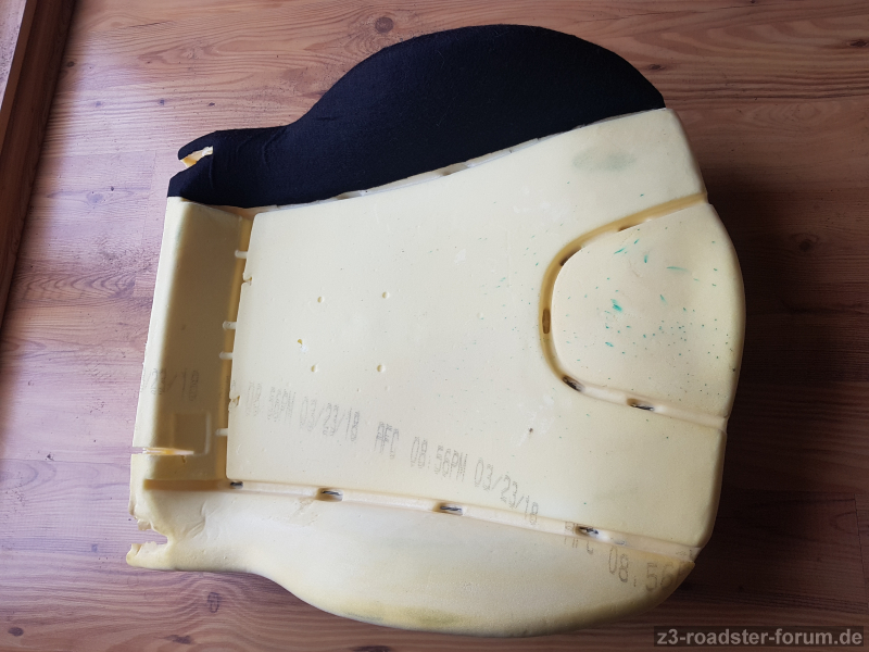

Die Schaumsitzfläche des Fahrersitzes ist inzwischen etwas durchgesessen und dessen linke Sitzwange ist vor zwei Jahren leicht angebrochen. Rechte Sitzwange ist noch völlig o.k., dito Lehne. Beifahersitz ist nahezu jungfräulich, da zu 95% nicht besetzt.
Neue Schaumsitzfläche Fahrersitz ist eingetroffen. Sicherheitshalber habe ich mir beim Sattler einseitig selbstklebende Filzfolie (ca. 0,25mm stark + reißfest) besorgt und die linke Sitzwange damit verstärkt. Das sollte die nächsten 30 Jahre halten. Die Sitzwange werde ich im April im tauschen lassen.
